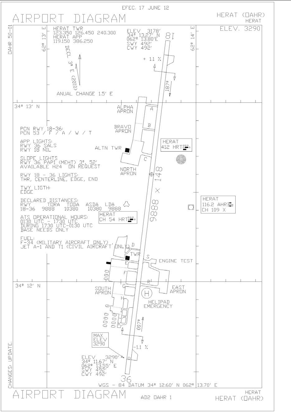

1.- Mi FS2004 no tiene ese aeropuerto y por tanto no puedo hacer nada al respecto
2.- La carta que tengo del aeropuerto marca 3290, te mando una copia

¿no tendrás desactivado Asia en la biblioteca de escenarios?
Busca el fichero de la captura en tu FS.
3290 es la altitud máxima. La mínima parece ser 3178, no?
Por eso en el FS han cogido 3206 como altitud media.

Así es, está desactivado
Respecto a la altitud, en la carta del aeródromo, arriba a la derecha, pone 3290. ¿Qué hago?

Puedes probar en Google Earth a ver qué altitud le da en el centro de la pista.
Pero vamos, yo no me complicaría la vida y la dejaría como está.
Bueno, entonces...activa Asia (que no sé porqué la tienes desactivada) y vuelve a empezar.
Puedes aprovechar lo hecho hasta ahora con copiar/pegar: cargas tu escenario, seleccionas con el ratón un área, copias, cargas el escenario por defecto y pegas.
Al salvar te pedirá que le des un nombre: dale herat_OAHR_AFX.bgl (por empezar a normalizar los nombres de los ficheros)
