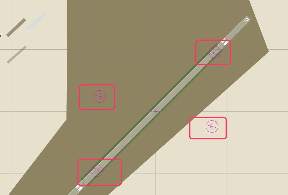

a) De momento, para ir probando, puedes meter el fichero en scenery de Addon Scenery
b) La altura del aeropuerto está puesto a 276 pies y la pista la has puesto a 290 pies, por éso salen un pelín suspendida en el aire.
c) Coloca bien las Start Locations y borra las de la pista antigua.
Si no, al irte al aeropuerto, el FS te ofrece colocarte en esos 4 puntos.
d) Tendrás que cambiar el material de la pista, no? la has puesto de arena.

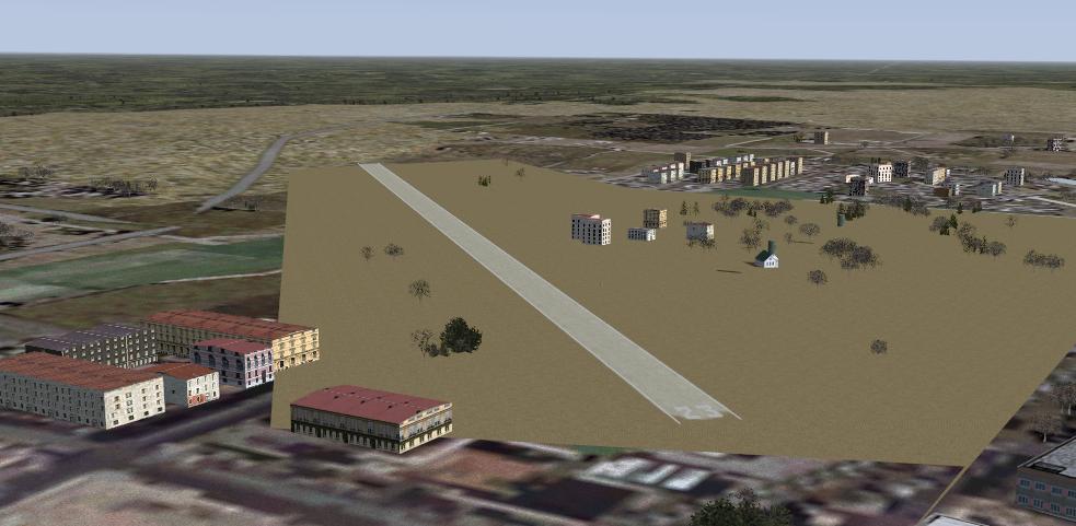

Luis, lo de la superficie SAND, la elegí puesto que es el color que más ví parecido a la realidad.
No obstante creo que más adelante se podrá trabajar sobre eso. La he cambiado a asfalto por
ahora.
Eliminé las star location de la pista antigua y reposicioné las de la pista actual, también le corregí
el nivel.
Posicioné tres parking gate small y las taxiways hacia la pista, tratando de que la vista en
planta se vea similar a la realidad. Recuerdo que habías dicho que los parkings había que unirlos
con taxiways o era con otra cosa?
Las uniones entre taxiways, me quedan muy truncadas, como se puden "redondear"?
Adjunto archivo nuevo y una captura.

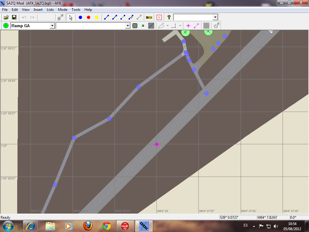

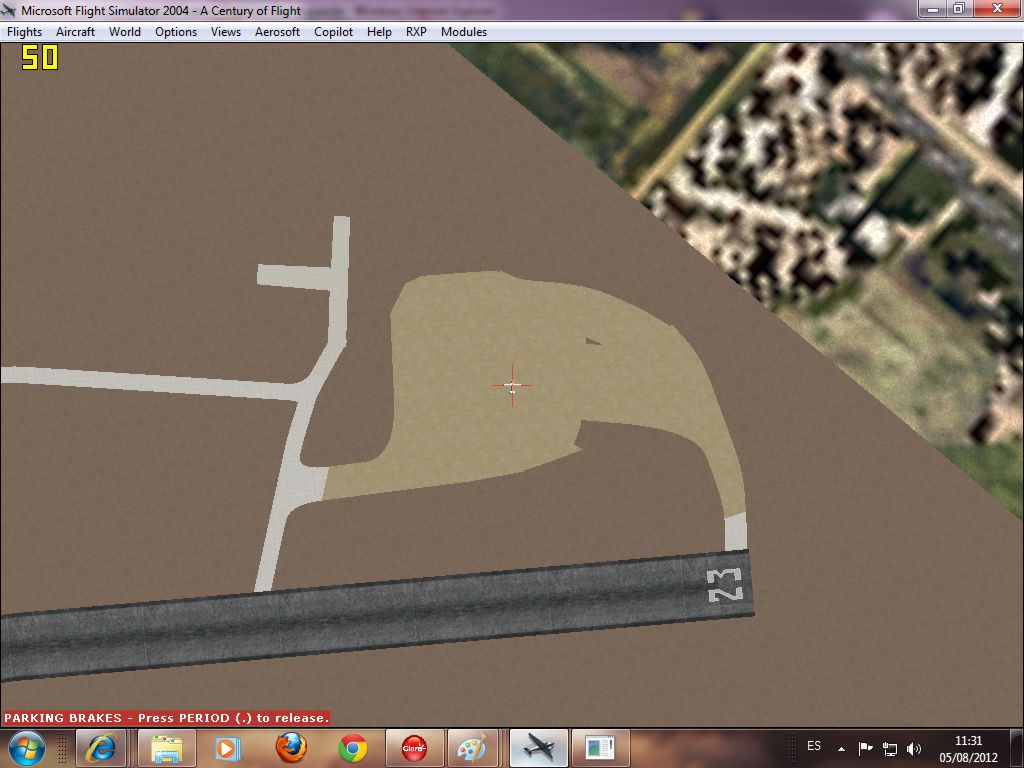

Hola Luis y a todos.
Adjunto el archivo del AFX y dos capturas, una de ellas es la vista en el AFX,(en el área de trabajo),
y la otra es el mismo archivo, en el FS, vista aérea. El material empleado para la Pista es el mismo
que para las rodaduras, pero en el FS se la pista se ve mucho más oscura, esto me trae problemas para lograr
el efecto que quiero, puesto que la pista y las rodadura se deben ver con el mismo color de material y distiinto
al área de parking.
Exceptuando lo comentado, quedó una distribución de los elementos bastante aproximado a lo que deseo.
Espero vuestros comentarios.
Saludos a todos

- Posts: 1770
Re: SAZQ - AeroClub Río Colorado (Argentina)
Hola Jorge.
Efectivamente, has puesto el mismo material (MACADAM) y sin embargo se ven distintas.
No tengo ni idea.
Seguro que esto ya le ha pasado a alguien y está en el Foro de FSDeveloper.
Sólo hay que buscar un poco; luego le echo un vistazo.
Lo que he visto es que, en la pista, has puesto taxiways link en lugar de runway link.
A lo mejor lo has hecho adrede, para que las taxiways no enlacen con la pista con curvas, sino rectas. Ya me dirás.
He puesto yo mismo una runway link y ya quedan bien las taxiways:
No tengo ni idea.
