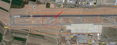

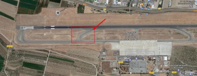

Re: MSFS se cierra al despegar de LEGR (Granada)
Me da a mí que es por aquí:
Desde pista 27, el problema empieza a partir de la primera fila de parkings de aviones. Te paso enlace a imagen en mi OneDrive. https://1drv.ms/u/s!ArHTVrwPDnEngYUWTvM6SASGcph9Sg He probado a iniciar el escenario en las otras zonas de parking, y no hay manera, se cae el simulador. Coincido contigo sobre la imagen que has puesto de Google Maps, en que por esa zona empieza el problema, pero me ha llegado a suceder nada más sobrepasar la manga de viento en dirección a la plataforma, sea por pista o rodadura.
