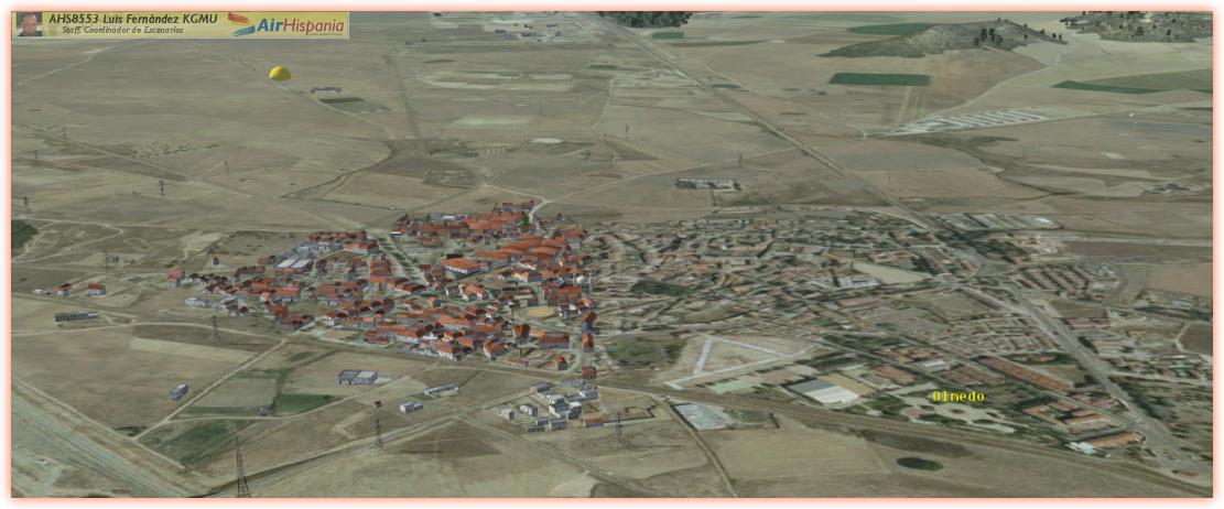

Valladolid por encima de Segovia:

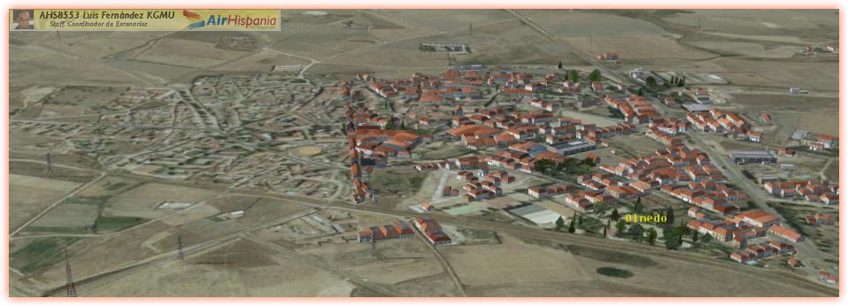

Segovia por encima de Valladolid:

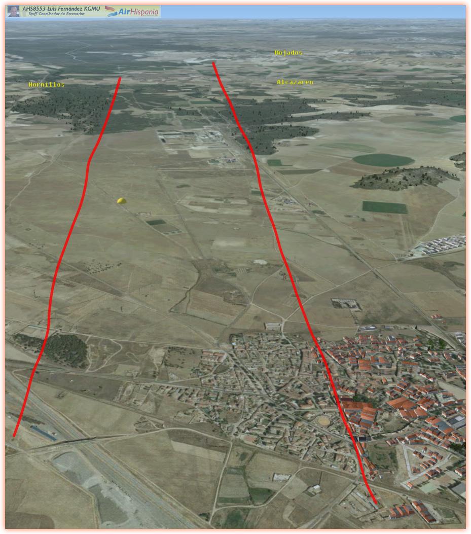

Parece que hubiera una "zona de nadie" (zona comprendida entre las dos rayas) en la que desaparece todo autogen.
(fijaos que en la zona superior desaparece la vegetación):

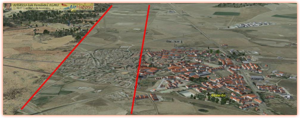

Si desactivo Segovia tengo ésto:
(61.21 KiB) Descargado 197 veces

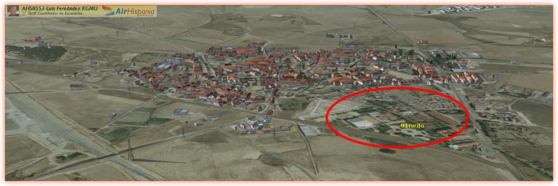

He hecho una prueba: he cogido todos los agn's de Valladolid y los he copiado en Segovia y he puesto a Segovia por ecima de Valladolid.
Parece que resuelve el problema, aunque desaparece una pequeña zona de autogen (elipse roja) que no entiendo porqué sucede.

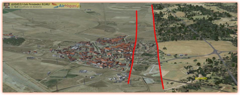

El problema es que el límite de los foto-reales no coincide con el límite del autogen.
Parece como si el foto-real no se hubiera hecho siguiendo las cuadrículas 1:25.000 del IGN.
El escenario foto-real de Segovia se extiende más hacia la izquierda que el del autogen.
El escenario foto-real de Valladolid se extiende más hacia la derecha que el del autogen.
La siguiente captura corrobora mi teoría:
AHS8553 221.jpg (68.11 KiB) Visto 9739 veces
En dicha captura se ve que han hecho un escenario foto-real que representa 3/4 partes de una cuadrícula.
