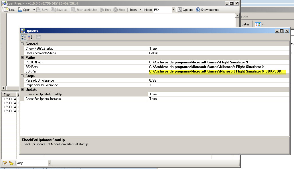

Atascado estoy.
Con el siguiente error, el scenPro me tiene bloquedado.
17:18 BGLXWriter Error Failed to locate FSX BGLComp, please update the path in the options
Alguien que me pueda aportar una solución?
gracias.
AHS200B Ricardo Faus
mart113
Posts: 370
Joined: June 22, 2012, 14:27
Re: Atascado con el Scenpro.
Post by mart113 »
Hola Ricardo.
En options del scenproc revisa la ruta a tu SDK del FSX.
