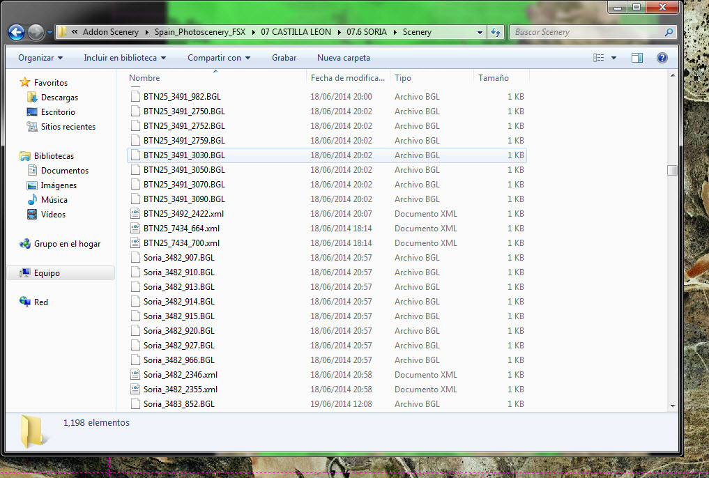

Por otra parte he visto en los ficheros varias cosas:
Junto con los BGLs hay ficheros xml que se generan durante la compilación y desaparecen al finalizar.
En tu caso algunos de estos ficheros siguen en la carpeta, lo cual me da la pauta que cuando te cascaba el
scenproc no recompilabas la cuadricula o almenos, te has olvidado de recompilar alguna de nuevo.
Esto sucede con la 3492, 7434, 3482.
Los nombres de los ficheros de objetos empiezan por BTN25 (BTN25_3154_1493.BGL) para la mitad del scenario y cambian a Soria (Soria_3484_1000.BGL) para la otra mitad.
Esto no tendria demaseada importancia salvo para quien vaya a desinstalar y busque ficheros que empiezen por "Autogen"(autogen_objetos_1954_4553.BGL).
Tal y como comentaba Luis las cuadriculas 0280-C y 0280-D estan por compilar.
