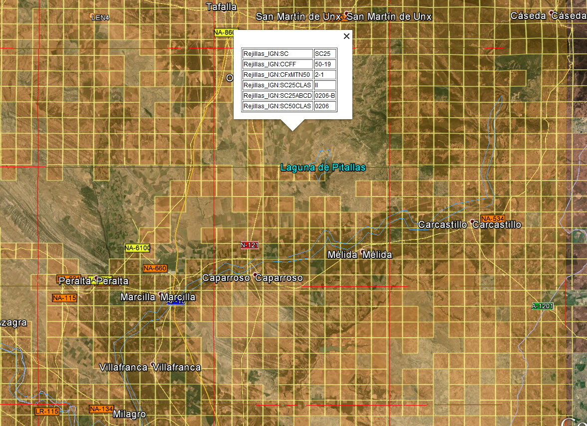

Tendrías que mirar si estan procesadas las cuadriculas 0206-B y 0206-C

Disculpad la demora en la respuesta, pero no había tenido tiempo de mirarlo y efectivamente, las cuadrículas que señalas no estaban procesadas con el ScenProc. Me gustaría saber como has hecho para "pescar" ese fallo, solo para revisar yo y ver si me falta otra a menos que ya lo hayas hecho tu, pero igual me gustaría saberlo por cultura general. Anexo el link para la nueva versión subsanando el fallo.

Re: Navarra Terminado
Ahora esta cubierto al 100%
La herramienta se llama AGN Merge Tool V2.30.
Basicamente se usa para mezclar o modificar autogen pero tiene una opción para exportar las cuadriculas LOD13 a KML.
El proceso es sencillo. Se pone la carpeta texture en un directorio del programa y se exporta el KML.
El KML se carga sobre el KML de las provincias y se comprueban las cuadriculas que no se han cubierto.
Esto solo sirve para comprobar el nivel de cobertura del autogen. No es practico durante la creación.
