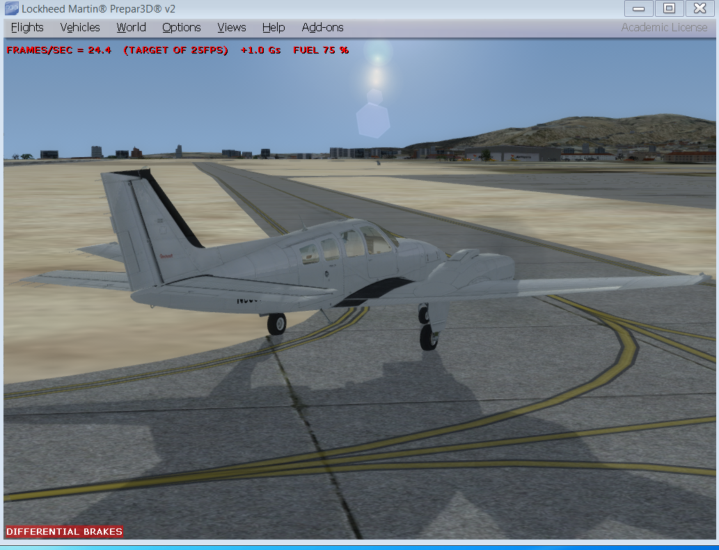

Hola Luis: Una prueba de como quedan las "Taxis":
(1.15 MiB) Downloaded 495 times

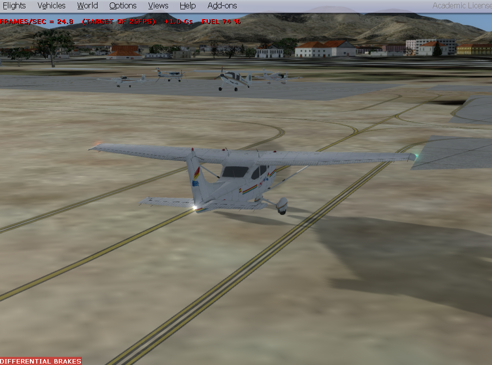

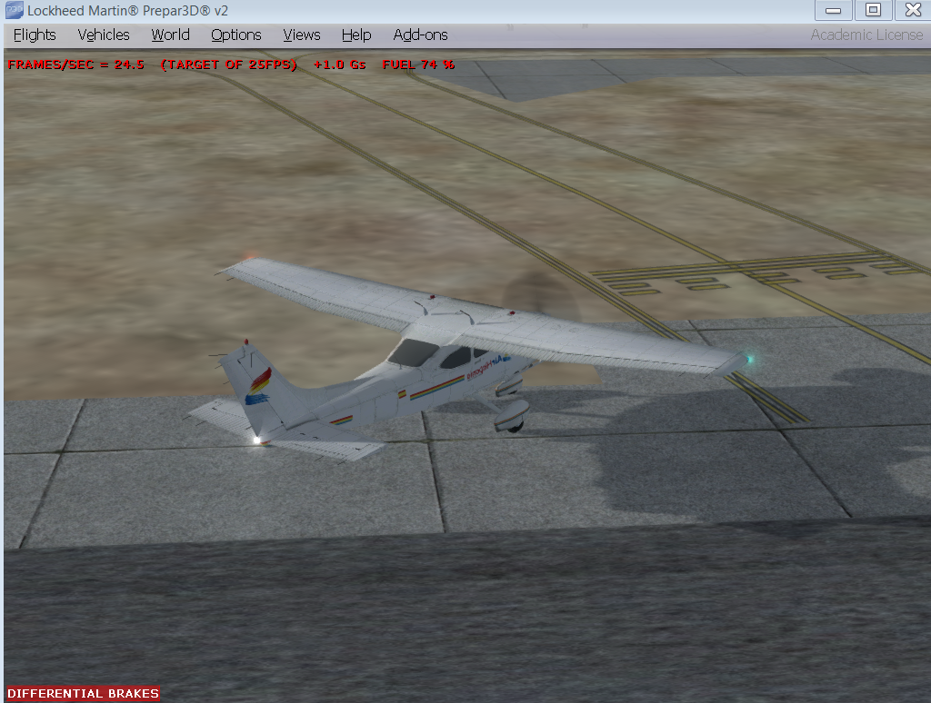

Hola: Así......
(1001.14 KiB) Downloaded 485 times
(1.22 MiB) Downloaded 485 times
Re: Calles de rodaje en LESB
Vaya tela...
Gracias Ricardo.
