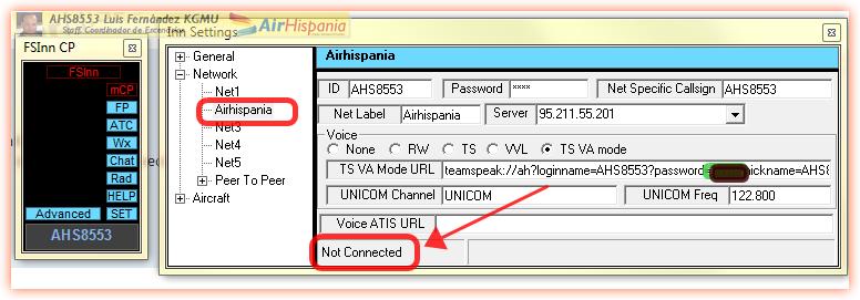

Mira a ver qué mensaje te da..:

En efecto está como la captura que has puesto
Not connected
Gracias por tu respuesta.
Not connected

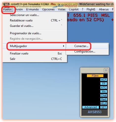

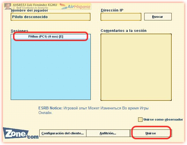

Sigue estos pasos, a ver si te funciona:
- AHS8553 256.jpg (34.37 KiB) Viewed 32752 times
- AHS8553 257.jpg (47.36 KiB) Viewed 32752 times
- AHS8553 258.jpg (10.89 KiB) Viewed 32753 times

Lo he intentado pero no consigo que me reconozca la session en la última pantalla.
