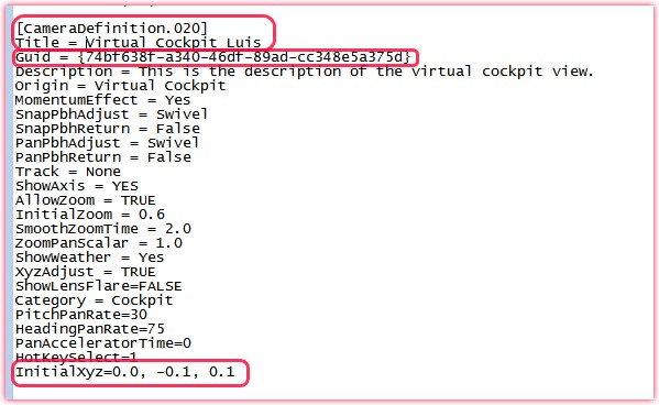

He modificado el aircraft.cfg para que sea más real:
He tenido que añadir al aircraft.cfg una nueva "CameraDefinition":
- El número de cámara será el siguiente libre en la lista de cámaras.
- El Guid se puede crear en esta página:
https://www.guidgenerator.com/online-gu ... rator.aspx
- InitialXyz son las coordenadas del punto de vista (x = derecha/izquierda, y = arriba/abajo, z = adelante/atrás)
[CameraDefinition.020]
Title = Virtual Cockpit Luis
Guid = {74bf638f-a340-46df-89ad-cc348e5a375d}
Description = This is the description of the virtual cockpit view.
Origin = Virtual Cockpit
MomentumEffect = Yes
SnapPbhAdjust = Swivel
SnapPbhReturn = False
PanPbhAdjust = Swivel
PanPbhReturn = False
Track = None
ShowAxis = YES
AllowZoom = TRUE
InitialZoom = 0.6
SmoothZoomTime = 2.0
ZoomPanScalar = 1.0
ShowWeather = Yes
XyzAdjust = TRUE
ShowLensFlare=FALSE
Category = Cockpit
PitchPanRate=30
HeadingPanRate=75
PanAcceleratorTime=0
HotKeySelect=1
InitialXyz=0.0, -0.1, 0.1

Me contesto yo mismo.
Lo he conseguido siguiendo el procedimiento de Luis de crear una nueva vista de camara en el aircraft.cfg
[CameraDefinition.006]
Title = "mi virtual cockpit"
Guid = {1BF95F7C-99EB-4B08-82F0-266C0184DF85}
Track = None
ShowAxis = YES
AllowZoom = TRUE
InitialZoom = 0.50
ZoomPanScalar = 1.0
ShowWeather = Yes
XyzAdjust = TRUE
ShowLensFlare=FALSE
Category = Cockpit
PitchPanRate=30
HeadingPanRate=75
HotKeySelect=1
InitialXyz=0.0, 0.0, -0.1
InitialPbh=10, 0, 0
Saludos:
