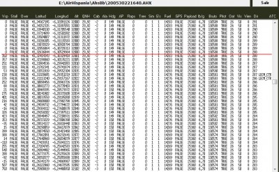

Alcanzo nivel final 320, el avión se estabiliza ahí y al poco rato observo en el FMA cambios bruscos en el throtle: de speed a idl, de idl a speed... a la vez que el avión cabecea arriba y abajo y la vertical spd oscila de positiva a negativa, todo esto a intervalos de 1 segundo. La señal acústica canta. Físicamente, la palanca de throtle sigue en CL.
El avión va ganando altura. Parece que los períodos de ascenso son algo más largos que los de descenso. Pongo una sección de la grabación de la AHSBOx, donde se aprecia todo esto que cuento. Por cierto, no sé si en ese listado AP es piloto automático o no. SI lo es, pone false, pero iba en funcionamiento. Si no, no mantengo ese F320 tan estable que se ve antes del incidente.

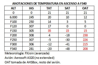

Problema resuelto. Era la meteo. No utilizaba la opción "avanzada" del FSX-Join y no había datos de temperatura en altura. De hecho, la SAT era de +21º a F340
Al avión no le pasa nada, pero he repetido el vuelo LEMH/LIMC, ahora con la meteo "avanzada" y no he tenido ningún problema. No obstante, he tomado datos de indicada y temperaturas a distintos niveles y se ven algunas irregularidades. Pongo una tablica que resume los datos Se ven varias cosas:
- la OAT de AHSBox viene a coincidir con la SAT del Airbus
- la meteo de FSX-Join avanzada da un fallo en nivel F150
- la OAT de AHSBox (o la que lee el programa de visualización) da valores impropios de F200 para arriba.
Josemari
