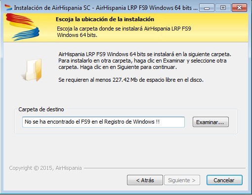

8. Instalar las texturas LRP normalmente. Ejecutar la modificación del registro de Windows al finalizar (se ejecuta por defecto, si no decimos lo contrario).
