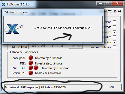

Hola a todo el mundo, tengo una duda siempre que inicio el FSX Join tarda unos minutos de actualizacion con esta imagen , ¿Es normal que al arrancarlo tarde unos minutos largos haciendo esto?

Hola Marci,
No, no es normal.
Eso solo te lo debería hacer una sola vez. Las siguientes veces te hace una comprobación de las LRP's de tu ordenador y las compara con las del servidor, actualizándote solo los cambios que se hubieran producido.
Lo que te está ocurriendo es que FSX-Join se baja las LRP's del servidor y cuando intenta cargarlos en tu ordenador no lo consigue, por lo que siempre que lo ejecutas lo intenta, una y otra vez.
Asegúrate de que lo ejecutas como administrador y que tengas el control de cuentas de usuario desactivado.
Verifícalo y nos comentas.
