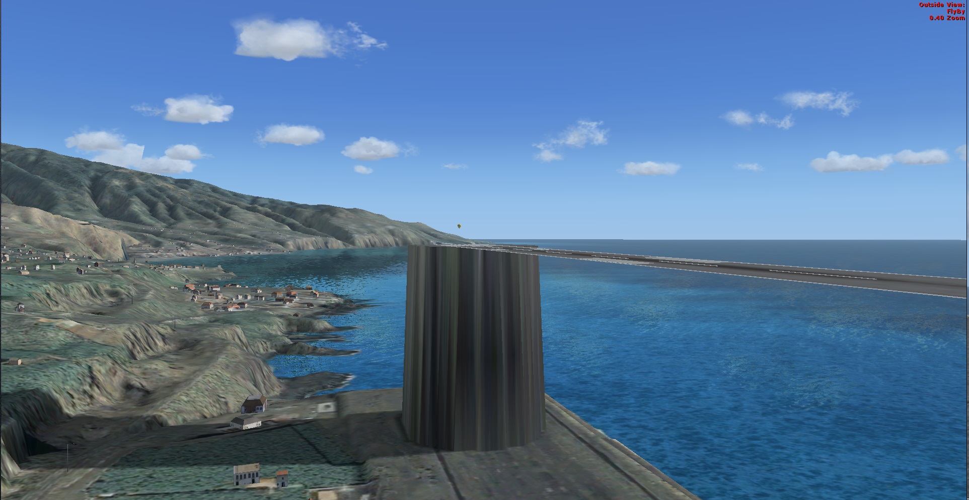

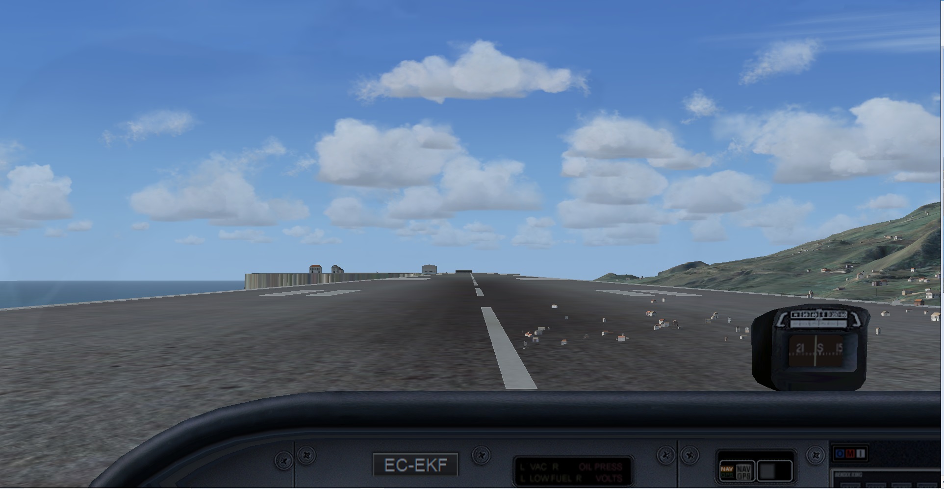

Veo que tengo el mismo problema...He visto algunos mensajes que hablan de cambiar algunos archivos, pero son tan antiguos que no se si tendrán validez...Incluyo algunas imágenes
Gracias por la ayuda
Un saludo, Roberto

Re: PROBLEMA FOTOGRAFICO Y AHS SCX LA PALMA Y EL HIERRO
Tienes que tener estos archivos en la carpeta ...\FSX\Scenery\World\scenery:
Estos archivos cambian la altitud de estos aeródromos (vienen mal en el FSX).

Perfecto!!! Muchas gracias!!
Un saludo, Roberto
