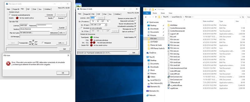

Luego de instalar FsxJoin desde cero en este nuevo sistema (nuevo op-sys y nuevo simulador = Win10-P3d3.3) ocurre que este no habla con el simulador, aunque si lo hace con el TS2 (Ver imagen adjunta).
Previamente ya habia instalado FSUIPC4. Tambien instale el redistribuible de Microsoft de 32 bits. Tuve que instalar el simconnect que viene con el FsxJoin (segun lei en el foro) porque el por defecto no dejaba instalar el FsxJoin
Ideas?

Le pongo depuracion activada pero no alcanza a llegar alla para ver el dump pues se queda diciendo "Error: Para abrir una sesion con FSD, debe estar conectado al simulador y se tiene que obtener el nombre de un avion cargado"
