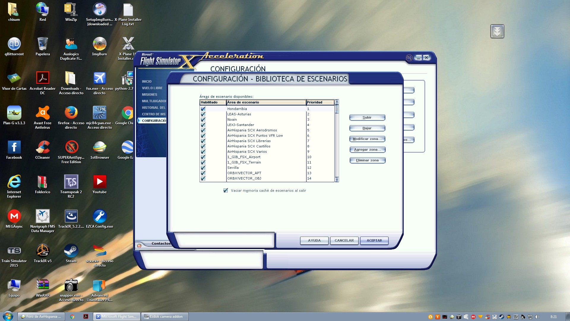

Hola;
cuestión de novato, que no sé solucionarlo, aunque haya visitado el buscador. Se trata de que en algunos aeropuertos default que he instalado con el nombre generico de AirHispania ,aparecen los consabidos edificios y zonas hundidas, me pasa con el LEAL LEVC LEST, pero no con otros como LECO LEZG etc., tal vez tenga algo que ver el orden de la famosa biblioteca de escenarios.

Hola Luis, perdona por el retraso en contestar, pero he entrado en el foro en más de una ocasión ,y se me había pasado este post puesto hace tiempo, ya que tuve que cambiar de pc y luego al ir instalando cosas, se me pasó, no creo que en este caso del de valencia lo haya tenido de Akesoft, al menos no lo he comprado, a lo mejor me lo metió en su día el que me puso el FSX, no lo sé pero vamos tampoco me quita el sueño. El tema es que quiero entender que me salen semejantes hundimientos, por un mal listado de escenarios, o faltas de archivos .bgl que pueden no existir o estar mal ubicados.

hola Luis perdona la tardanza, si en cuanto al tema solucionado. Ahora he dejado el FSX y me he pasado al Prepar3D y bueno llamame cazurro pero el tema de la librería d escenarios me trae un poco loco. no llego a entenderlo, por ejemplo me he descargado el listado de aerodromos de airHispania y aunque les doy de alta en la biblioteca, al cargar de nuevo el juego me aparecen desmarcados,me tiene intrigado
ya me aconsejarás si tienes idea de lo que me sucede
