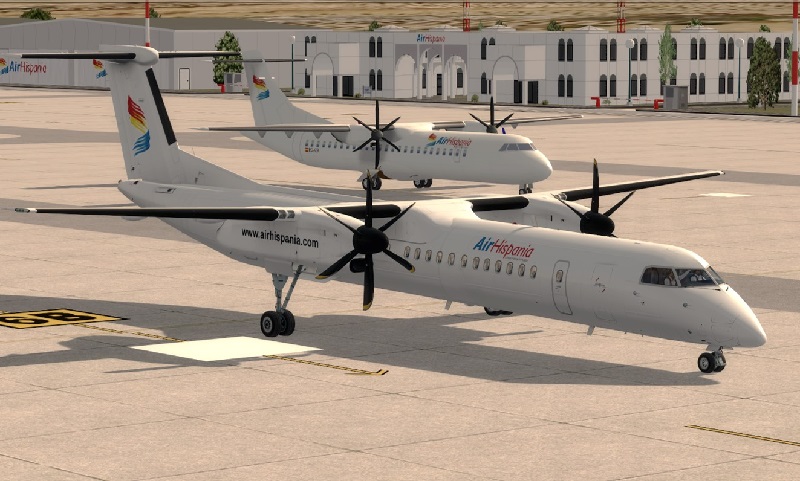

El MJC8 Q400 en LEGR. Al fondo el modelo ATR
