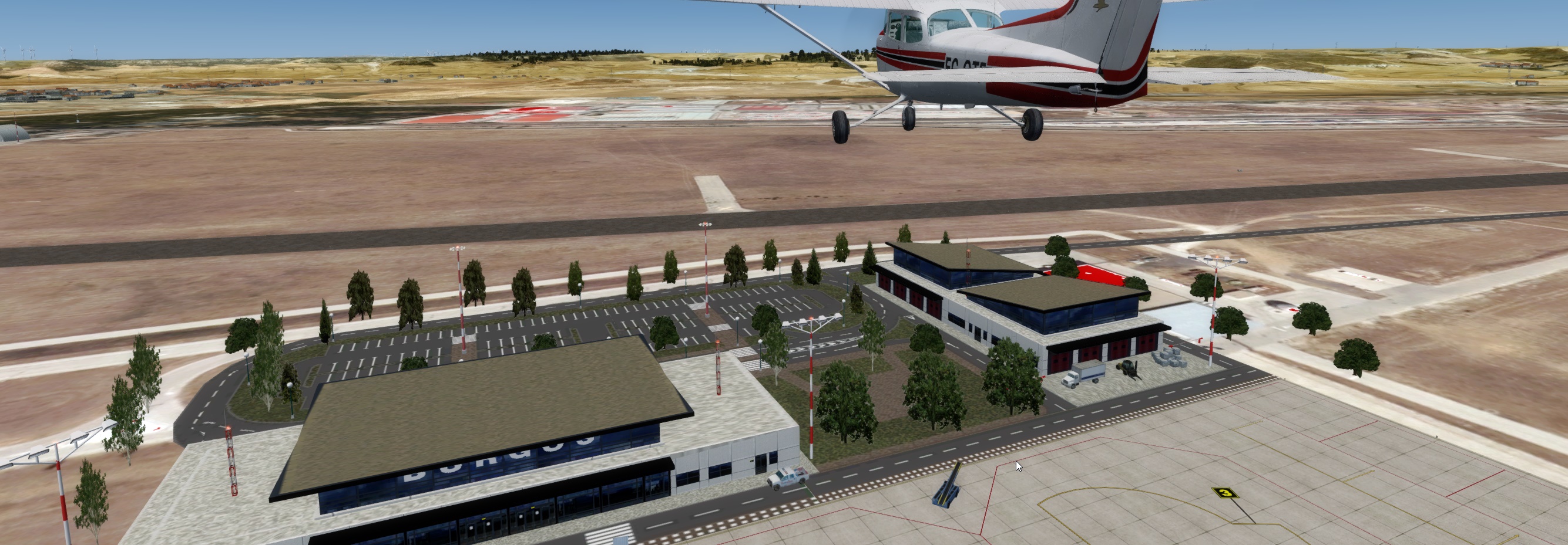

Problema transparencia árboles Aeródromos

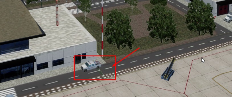

En P3D v4.5:
- Mensajes: 1781
Re: Problema árboles Aeródromos
Te falta también un pick-up de AHS.
O son las Librerías, o los escenarios desactualizados:

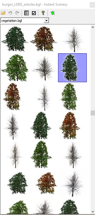

a) He estado mirando, y esos árboles están cogidos de la librería de vegetación del FSX (o P3D).
Exactamente vegetation.bgl que se encuentra en ...Prepar3D v4\Scenery\Global\scenery:
Te adjunto mi vegetation.bgl de mi P3D por si quieres sustituir el tuyo (salvaguárdalo por si acaso).
b) Si el punto a) no funciona (posiblemente no resuelva el problema) seguramente el problema esté en las texturas (que se encuentran en la correspondiente carpeta texture).
Te podría pasar mis texturas, pero es que ocupan 700 MB comprimidas!
- Podrías ordenar las texturas por fecha de modificación y así ver cuales han sido modificadas.
- vegetation.zip
- (751.41 KiB) Descargado 1226 veces

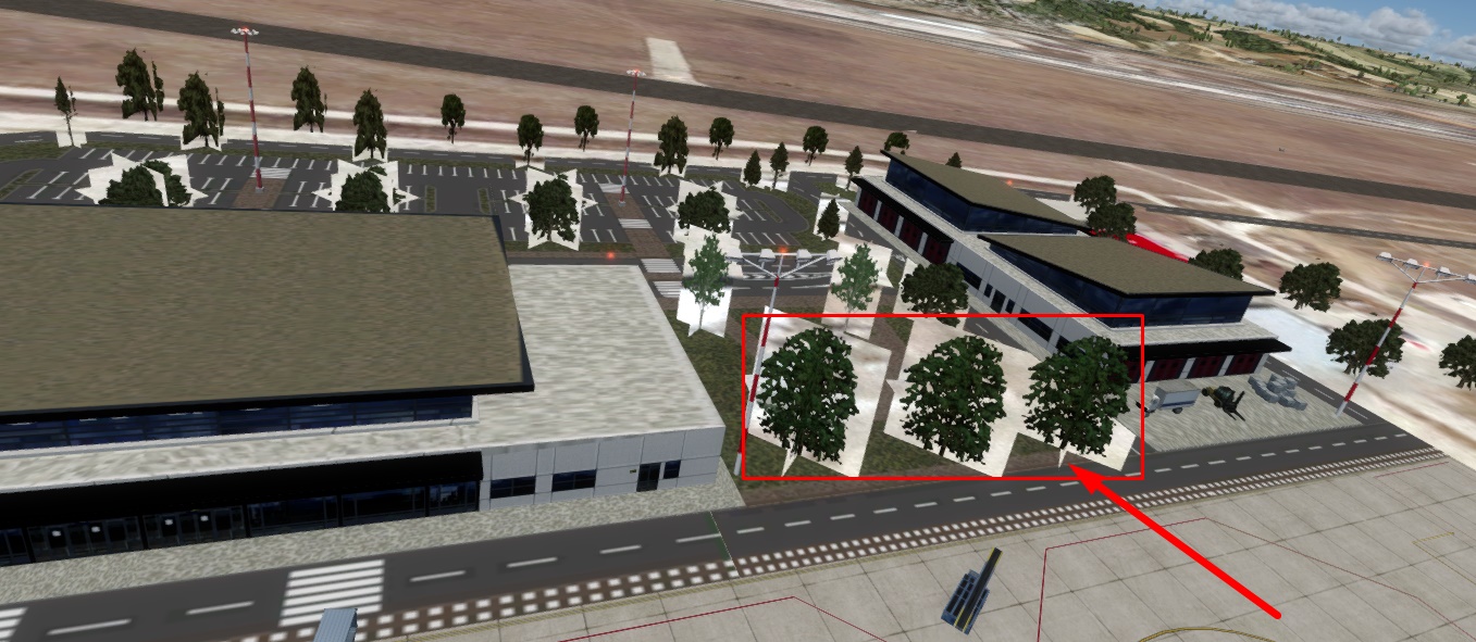

Vamos a hacer una prueba con estos árboles:
Mete las texturas que están en el zip en la carpeta:
...\Prepar3D v4\Scenery\Global\texture
... sobreescribiendo las que tengas, y pruebas.
