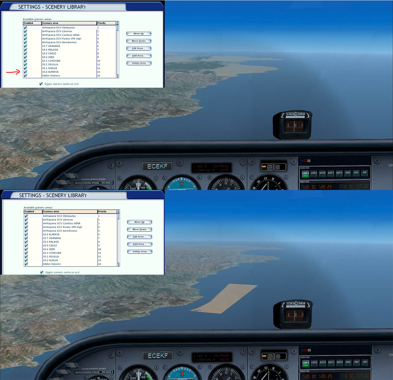

Más noticias.
Instalando y desinstalando progresivamente, definitivamente he dado con el problema. Es la ortofotografía de Almería la que genera el problema en la Bahía de Cádiz.
Instalación limpia desde absolutamente cero. Eliminando registros según las instrucciones de la web que envié antes.
No sé si este problema es cruzado o único (es de cir, no sé si Almería genera problemas en Cádiz, y Granada en Málaga, etc, o es solo Almería la que genera problemas en todo.)
Seguiré investigando.

Re: Problema línea de costa Bahía de Cádiz
Aquí vista desde Granada costa al estrecho de Gibraltar.
Al menos en Andalucía, el problema es Almería.

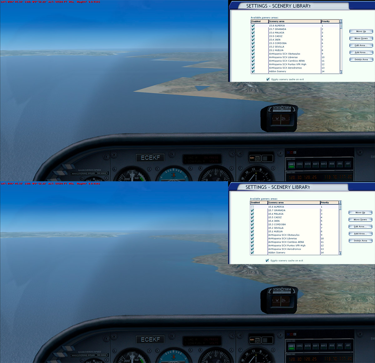

luis-fernandez wrote:He encontrado este mensaje del año 2013:
Ala78 creador del escenario (cuanto más lo miro más me gusta) ya me ha comentado el problema. dentro de la carpeta de Almería viene un fichero de mesh que se repite en todas las demás provincias. El de almería es el que corrompe los mares y tiene que ser pisado por cualquiera de los demás. El caso es que probé metiendo todos en una carpeta como sugería el autor y debí tener la mala suerte que de 8 ficheros (provincias) al final la sobreescritura final fuera la de Almería.
El fallo y la solución están en el foro en el apartado Málaga. No he tenido tiempo de probarlo (la vuelta al "cole") pero a lo largo de la semana lo intentaré y os digo.
Muchas Gracias por vuestro interés y sugerencias
Juan Antonio
AHS7988
DON LUIS!!!! Es correcta la solución que me da!!!
Almería tiene que estar de base del resto!!!
MUCHAS MUCHAS GRACIAS!!!!! (estaba a punto de volverme loco)
AHS 286C Rafa Arjona - LEZL
Resumiendo esta odisea.
Airhispania SCX es completamente correcta.
Ortofotofotográfico correcto, pero Almería debe ser la que esté en la base de todas las provincias.
Ahora a aprender a volar!!!!!!!!!!!
