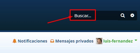

Para el primer problema que tenías, arriba del todo, hubiera bastado poner “la configuración en paralelo no es correcta” en la casilla de "Buscar": te hubiera llevado a un hilo mío donde lo explico.
