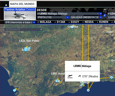

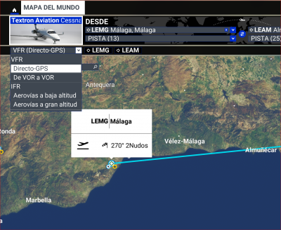

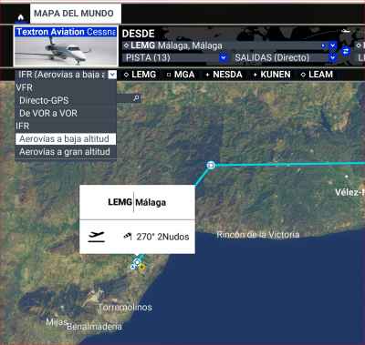

Buenos días, este es un BUG que está reportado y pasa no solo con vuelos VFR también con IFR, con puntos de usuarios o sin ellos. La gran mayoría de las veces se resuelve (No Siempre) cambiando el tipo de vuelo si está como VFR cambiar a IFR y volver a poner VFR si esta como VFR cambiar a IFR y volver a VFR en el recuadro que está abajo de la aeronave en la sección de carga de plan de vuelo.
Así lo carga (Erroneamente)
Aqui lo cambie a VFR
y Nuevamente a IFR
