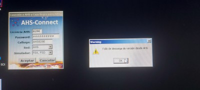

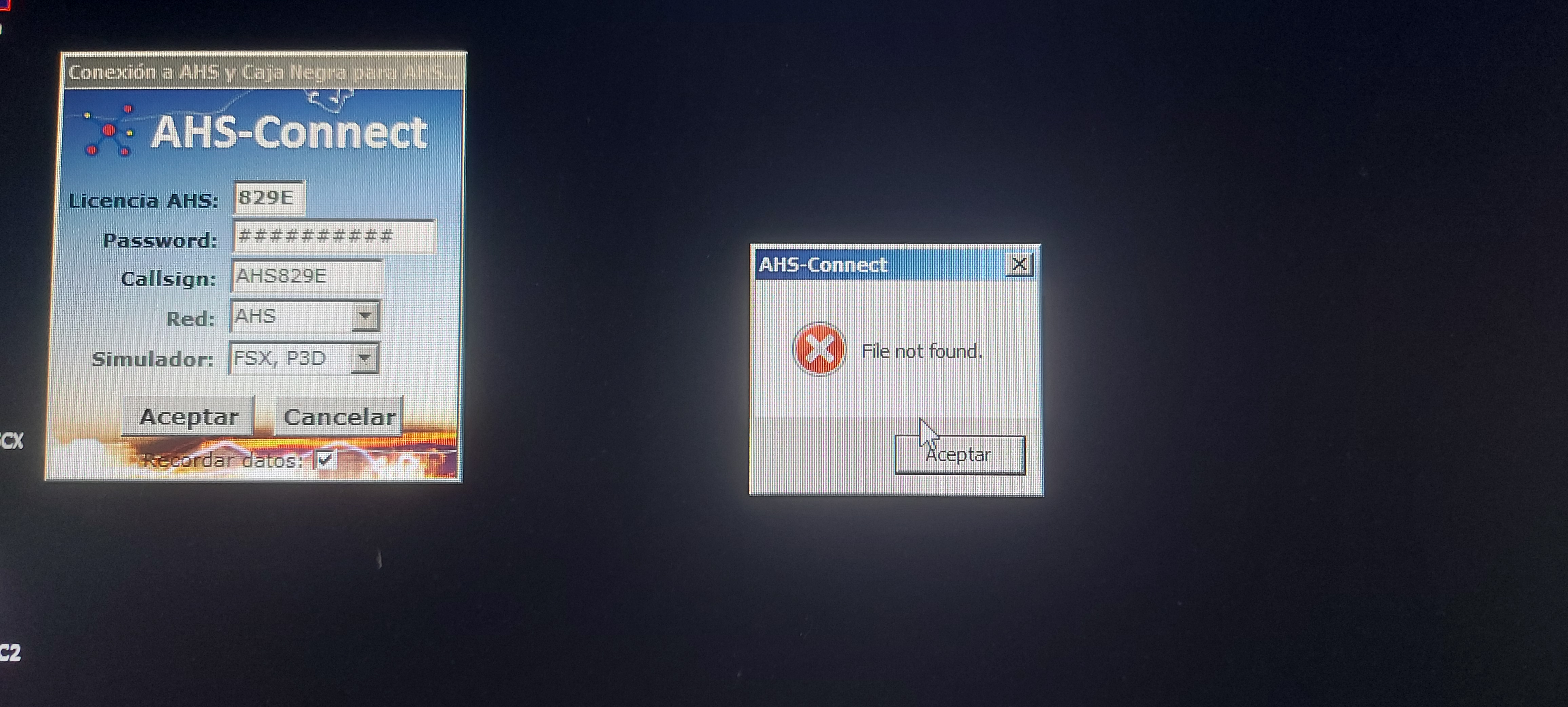

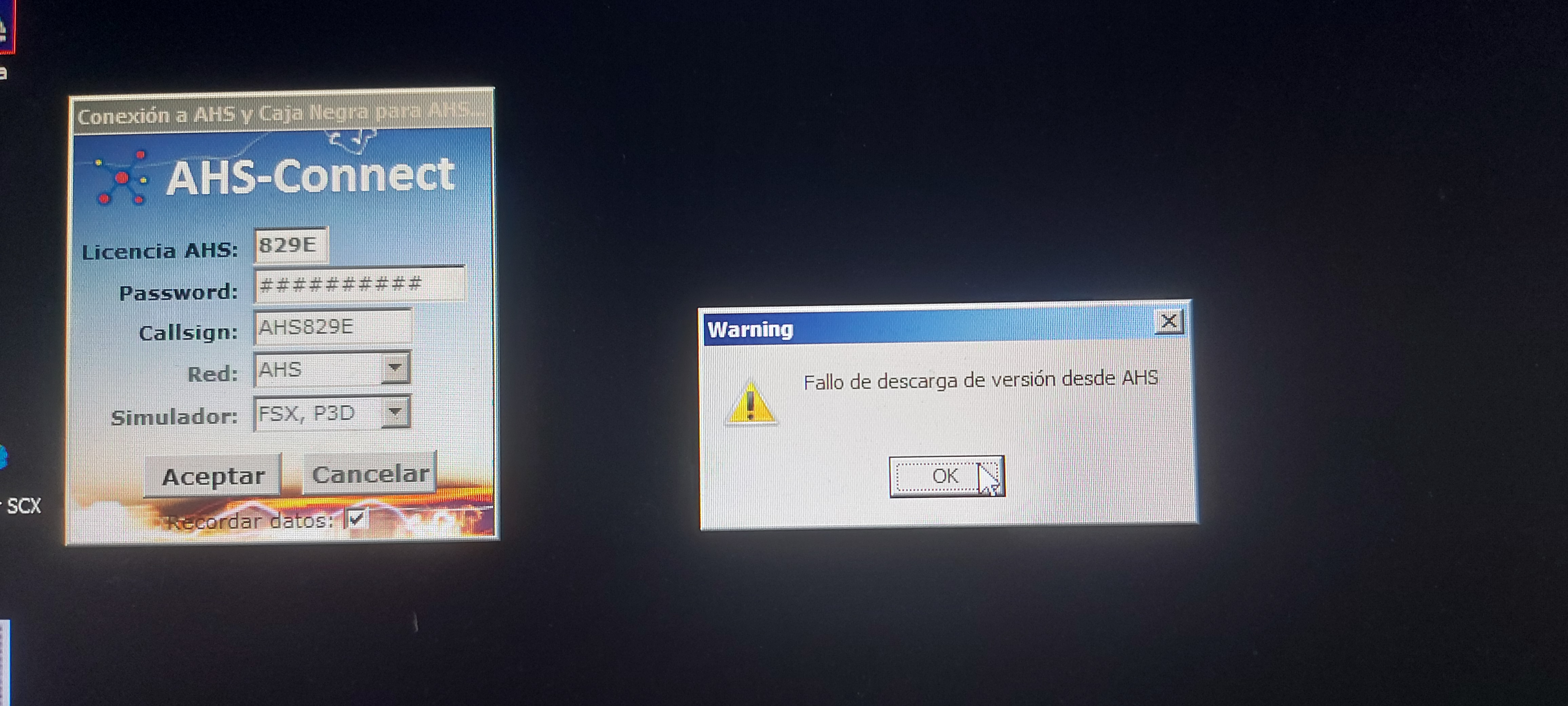

Buenas tardes, cuando intento conectarme en AHS connect sale un error: fallo de descarga de versión desde AHS y luego: archivo no encontrado. Adjunto capturas. Agradezco cualquier ayuda. Un cordial saludo

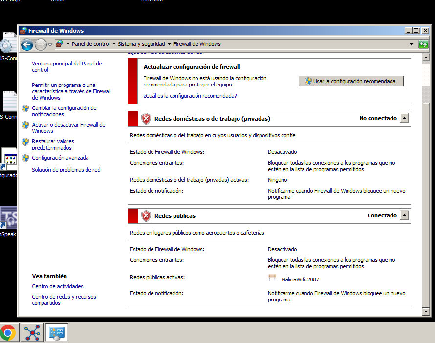

Si, en teoría esta desactivado, adjunto una captura de pantalla, podría ser que mi IP esta bloqueada por los intentos de conexión? Gracias y un saludo

No, nadie está bloqueando tu IP.
Tenemos que quedar por el Discord.
Estás dado de alta en el Discord de AHS, no?

Gracias por tu mensaje, ya resolví el fallo y era que en las opciones de internet> opciones avanzadas> TLS 1.2 no estaba seleccionado/activado. Un cordial saludo

Pues me ha ayudado Chat GPT, por alguna razón el TLS 1.2 es el más actual y es el cifrado que usa AHS y si no esta activado el servidor no se abre y no se descarga el programa. Entonces eso en las opciones de Internet no estaba seleccionado, por lo tanto no estaba activo. Un saludo
