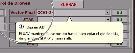

En esta nueva versión, continuamos avanzando en el desarrollo de drones.
Se ha reorganizado el menú correspondiente y se ha incorporado una nueva función denominada "Vector Final".
Para utilizar esta función, basta con seleccionar un aeródromo o pista desde el menú desplegable de "Vector Final" y pulsar GO o Return.
El drone mantendrá su trayectoria actual hasta interceptar la prolongación del eje de pista seleccionada.
En ese punto, realizará un giro hacia la pista y ajustará automáticamente su descenso para alinearse con ella.
