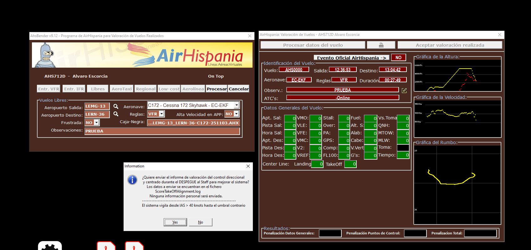

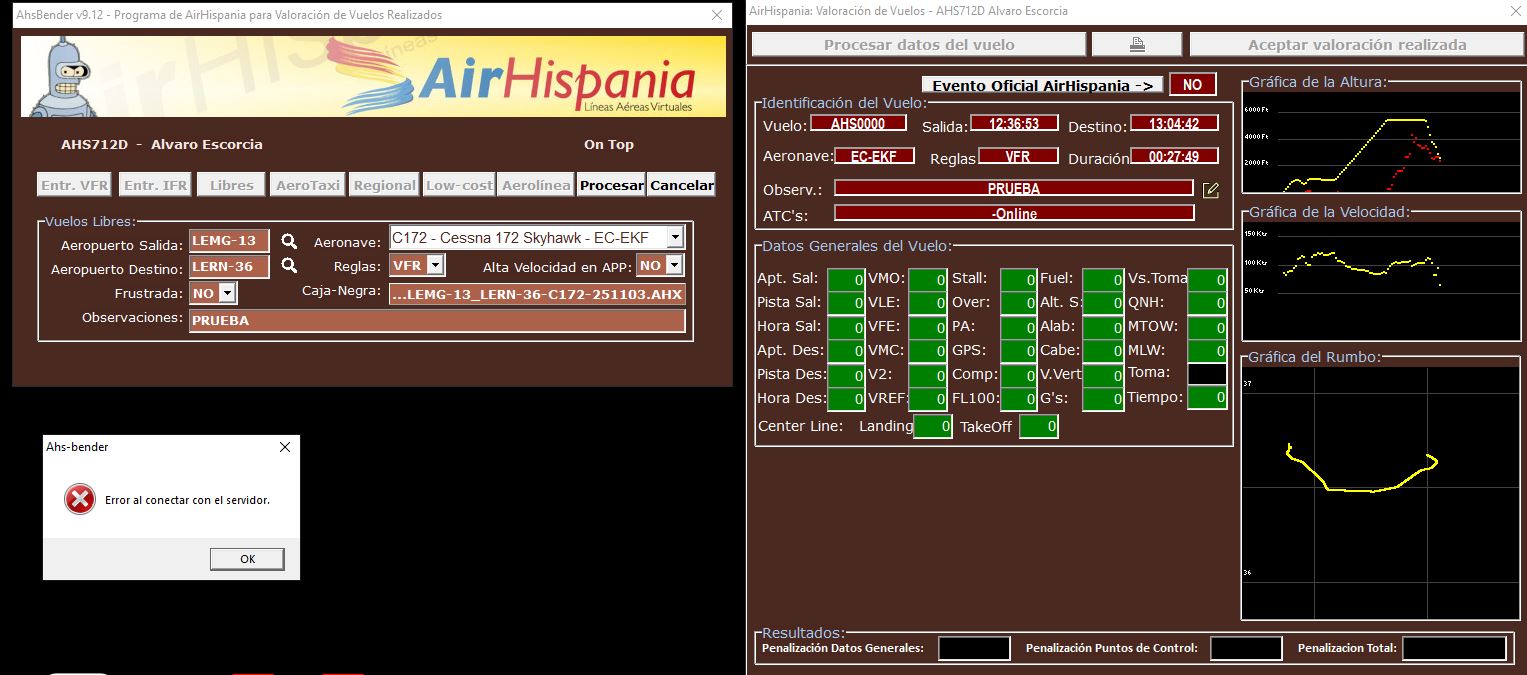

Al valorar un vuelo con el objeto de probar el centrado de la linea de despegue rumbo de pista y de aterrizaje aparece el mensaje "Error al conectar con el servidor" como se muestra en las dos imagenes adjuntas.
Solucion: Poner excepcion en "Windows defender firewall" yendo a "Advanced settings" y luego pinchando "outbound rules" poner una "New Rule" (regla de excepcion de seguridad) con la ruta (path C:\ etc etc) del fichero "AhsBender.exe").
De no funcionar esto, debemos revisar el setting del router de internet para poner la regla alli. Una solucion temporal mientras se averigua como hacer lo anteriror en el router, ha sido conectando el PC al internet a traves del del "personal hotspot" del movil.
Asi he podido, de manera rapida, valorar un vuelo con AhsBender seleccionando y enviando la gaja negra al staff para analisis.
