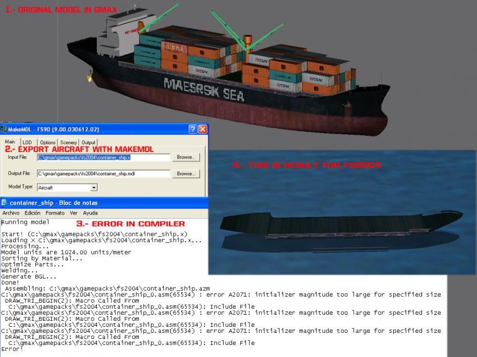

Les comento que estoy incursionando en el diseño de los buques utilizando inicialmente para modelar el casco el programa DELFSHIP Freeeware.
Una vez finalizado el modelo en Delfship, lo exporto como archivo .dxf, y luego lo importo desde Rhinoceros. Luego de hacerle algunos retoques al modelo, lo exporto como archivo .3ds, para finalmente importarlo a gmax y luego al Fs.
Abro el FS para ver mi diseño, y este aparece con algunos polígonos transparentes.
He intentado casi todo y muy modestamente digo que los modelos están muy buenos. Para ver el resto de los modelos visita esta página
http://www.aviacionavalv.cl/index.ph...catid=8&id=100
Adjunto una fotografía con los detalles del error.
modelo compilado
