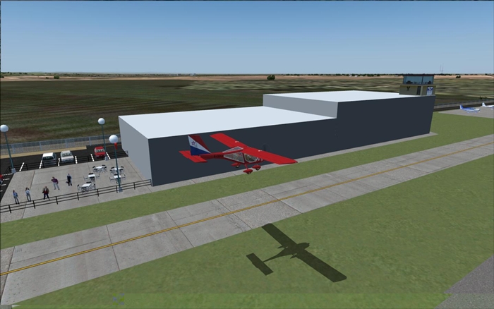

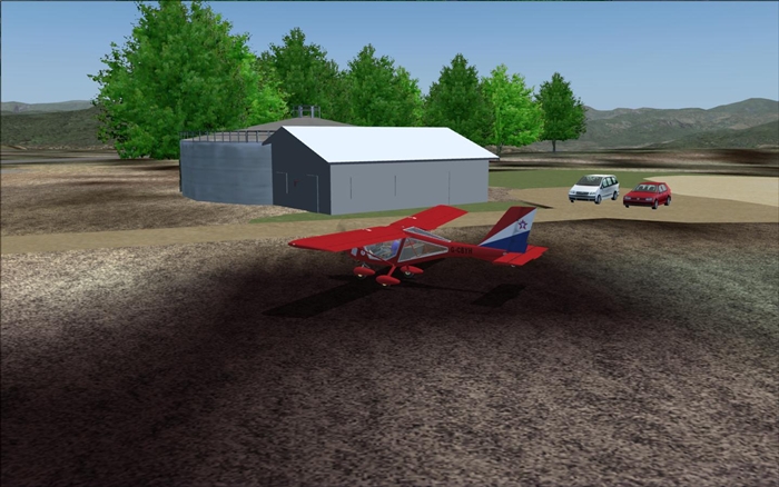

Hola de nuevo, a ver si podeis comprobar estos aeródromos porque los hangares salen sin texturas. En el caso de Tinajeros ya había visto en el test que tampoco salían bien las texturas al igual que las mesas y las sillas, y al final no sé que archivo se necesita para poder todo correcto. Pero en el caso de Tiurana no he visto que tengais ningún problema al testear, pero yo sí
. Qué archivo me puede faltar o bmp mejor dicho no? Un saludo!
- tiurana.jpg (223.33 KiB) Viewed 13337 times
- tinajeros.jpg (173.51 KiB) Viewed 13337 times

Pues nada de nada, he vuelto a copiar todas las texturas y ese hangar me sale gris!
Re: Hangares TIURANA y TINAJEROS
Vale, acabo de desactivar toda la biblioteca de escenarios excepto Air Hispania y se ven las texturas del edificio ya, lo único las mesas están aún grises. Pues nada ahora averigüaré que conflicto hay. Gracias!
Las mesas son así.
Respecto del resto de objetos que salen grises son de la librería AB_Buildings o algo así.
Muchos escenarios freeware la utilizan así que si tienes instalado alguno de esos escenarios en el gestor de escenarios por delante de AirhispaniaSC se verán grises.
En el gestor de escenarios colocar esos escenarios por debajo de Aihispania.
Usa la opción Buscar del Explorer para ver en que carpeta de escenario está el archivo y así localizar el escenario y quitarle prioridad en el gestor de escenarios.
Solucionado, es un escenario freeware que tengo de Santiago LEST, he tenido que eliminar AB_Buildings.blg porque a pesar de que Air Hispania está arriba del todo en el índice de escenarios, me salían los hangares grises, así que eliminando el archivo de la carpeta de Santiago se ven los hangares y edificios bien. Gracias a los dos.
