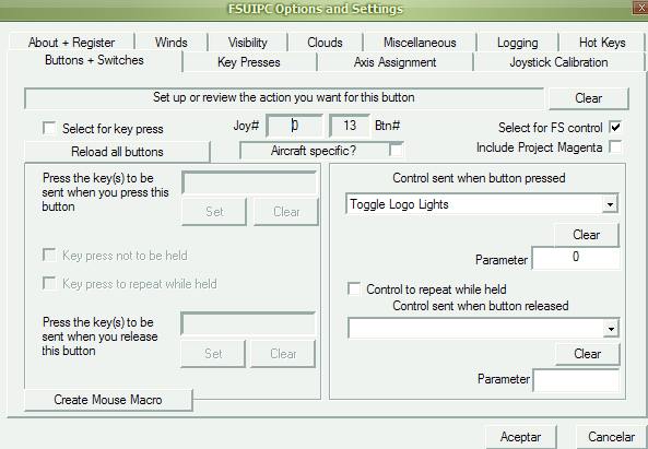

Control de la Caja Negra desde el Joy
Hay una forma de arrancar/parar la caja negra desde el joy.
Consiste en:
a) poner la caja en modo Gauge y..
b) programar en el FSUIPC un botón del Joy que realice la función "Toggle Logo Lights"
Ésto puede ser útil cuando realizamos toma/despegue en un aeródromo intermedio y queremos que la caja nos cree dos ficheros.
Peligro de ésto: que nos olvidemos de ponerla en marcha al comenzar el vuelo.
Captura6 18-Feb.jpg (39.14 KiB) Viewed 13106 times
