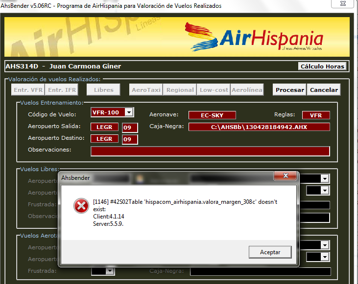

Pero ahora al valorar un vuelo, me surge el siguiente error......
Estabas en lo cierto.
De todas maneras cuento mi experiencia por si a alguien le sirve.
En el Windows 7, aunque entro como administrador, realmente no se ejecutan los programas como tal, lo solucione del siguiente modo:
- Botón derecho del ratón sobre el archivo que deseas ejecutar como administrador, en este caso: MakeRwys.exe
- Propiedades.
- Pestaña: Compatibilidad:
- Al final, marcar en "Nivel de privilegio" "Ejecutar este programa como administrador"
- Problema solucionado......
- error AsBender.png (129.74 KiB) Viewed 24584 times

Re: Problemas con Bender9
No estás usando la última versión del Bender.
¿no te da un mensaje de aviso al ejecutarlo?
Hola Luis,
Disculpa por mi despiste.
problema solucionado.
