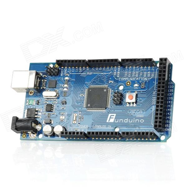

Hola, supongo que esta placa será una replica o copia de la original, no será recomendable comprar esta verdad?
Manuel García AHS5175

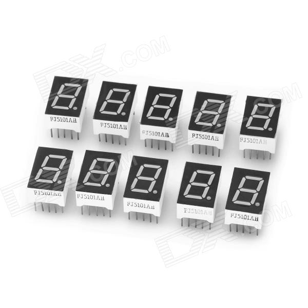

Estos son los displays que he visto en tu video?
un saludo

El fundino mega de tu imagen... ten por seguro que si con el fundino uno que tengo yo (creí que pedía un arduino y me llegó un fundino) no me llega para hacer todo el cuadro de coms, nav y piloto automático, me cogeré el mega. El software es el mismo que el de arduino.
Por último, si, esos son los displays que cogí yo. Para la idea que llevo en la cabeza son del tamaño perfecto, aunque son un poco más pequeños que el que me venía en el kit del fundino (por si te sirve de referencia)

Respecto al Fundino o Arduino, creo que hay diferencia de precio y si funcionan con el mismo software pues mejor,,,
