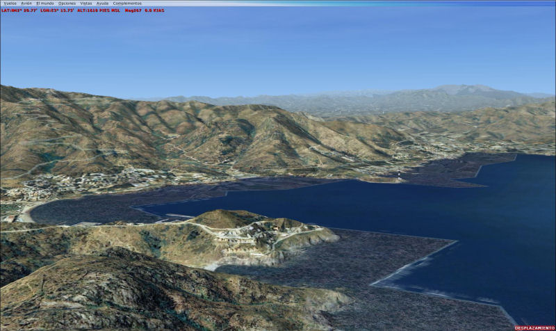

Aunque nuevo en este foro, deseo saludar a todos los componentes e identificarme como un afcicionado a la simulación aérea desde hace un par de años. Por tanto mi experiencia especialmente en temas de diseño es bastante limitada.
Tengo instalado el fotoreal de toda España. En toda la costa catalana y muy especialmente hacia el norte cerca de la frontera francesa, aparecen masas de tierra adentrandose en el mar y que no pertenecen al escenario. Aunque he desactivado todos los escenarios exceptuando el de Cataluña, el problema persiste. Aparentemente eso no sucede con otras costas del resto de Comunidades ni hay problemas hacia el interior.
Hay precedentes de este problema o alguna idea de como solucionarlo ?

Hola Rimax,
Hay un hilo sobre este tema:
viewtopic.php?f=18&t=1827
Si te refieres a algo como esto: (adjunto)
A mi me sucede independientemente de las mallas de terreno usadas, con y sin Utx y demas adons.
Creo que se genera cuando en el escenario por defecto del simulador hay tierra, en esa zona que en el fotorealista es agua.
Para hacer las costas se utilizan dos lineas, una define la linea de costa (coast) y otra la linea de aguas profundas (deep water).
Entre esas dos lineas se procuce un area de transición entre tierra y agua, generando una transparencia progresiva.
Cuando el simulador dice que hay tierra (escenario por defecto) lo que se muestra es el landclass del simulador.
Yo he conseguido minimizarlo en algunos escenarios (de pruebas), acercando lo más posible las dos lineas y sacrificando las trasparecias,
apesar de esto el landclass trabaja por poligonos y el resultado nunca es perfecto.
Si alguien lo ha solucionado que por favor lo comente.
Me da la impresión que he soltado la parrafada para nada.

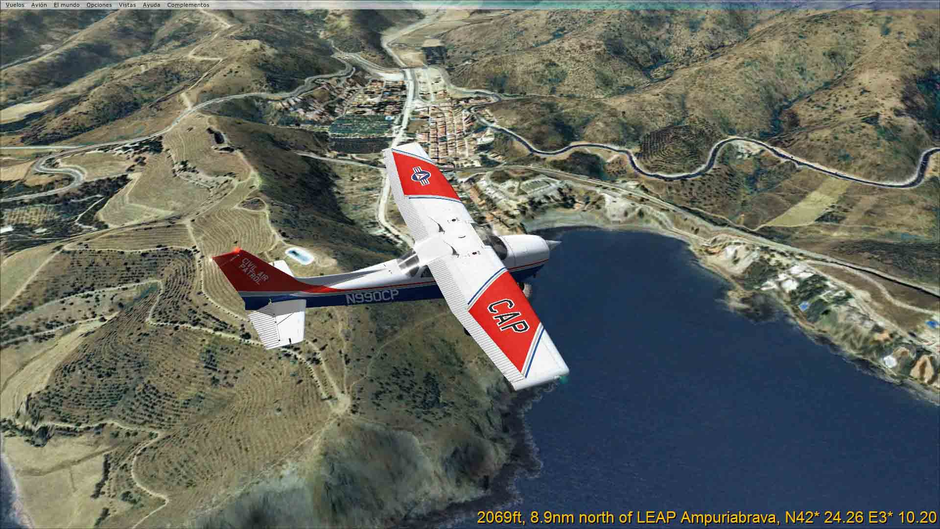

Gracias mart113 por tus consideraciones. Nunca es una parrafada para nada. Veo que mi problema es exactamente igual que todos y por ello voy a instalar el Ultimate Europa para ver si mejora algo ya que tengo referencias de otras fuentes que son del mismo criterio que lo que se expresa en el enlace que me adjuntas.
Si el resultado es significativo, lo voy a postear en este mismo hilo.
Rimax
Posts: 5
Joined: September 14, 2013, 19:20
Re: Escenario Costa Catalana
Post by Rimax »

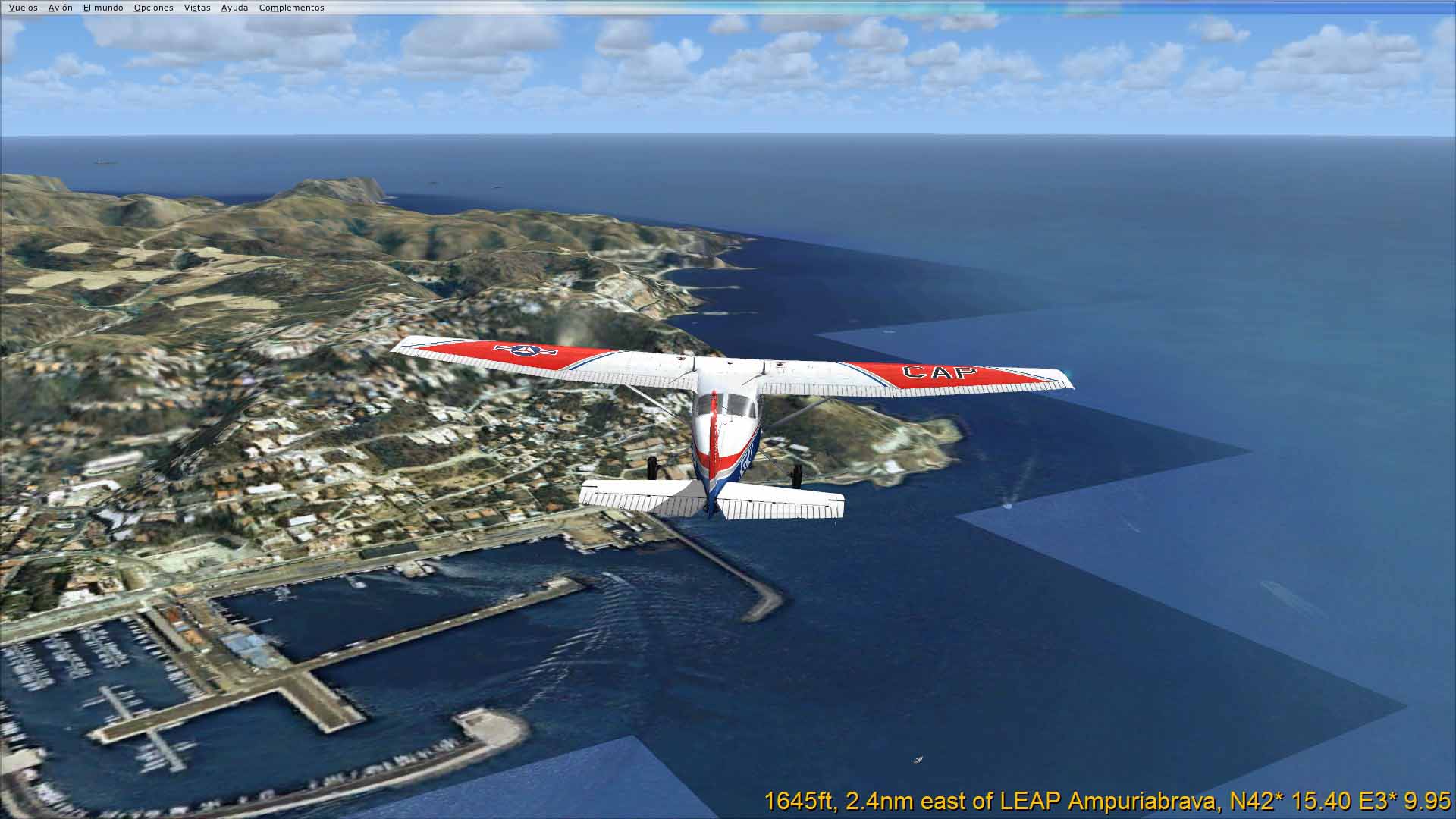

Despues de instalar el Ultimate Terrain Europe la imagen mejora muchisimo ya que desaparecieron los terrenos que se adentraban en el mar como se puede ver en la captura adjunta. Quedan unos polígonos de diferente color en el agua per el impacto es mejor que antes

Rimax
Posts: 5
Post by Rimax »

Valverde
Recluta graduado
Recluta graduado
Posts: 92
Joined: November 23, 2009, 14:49
