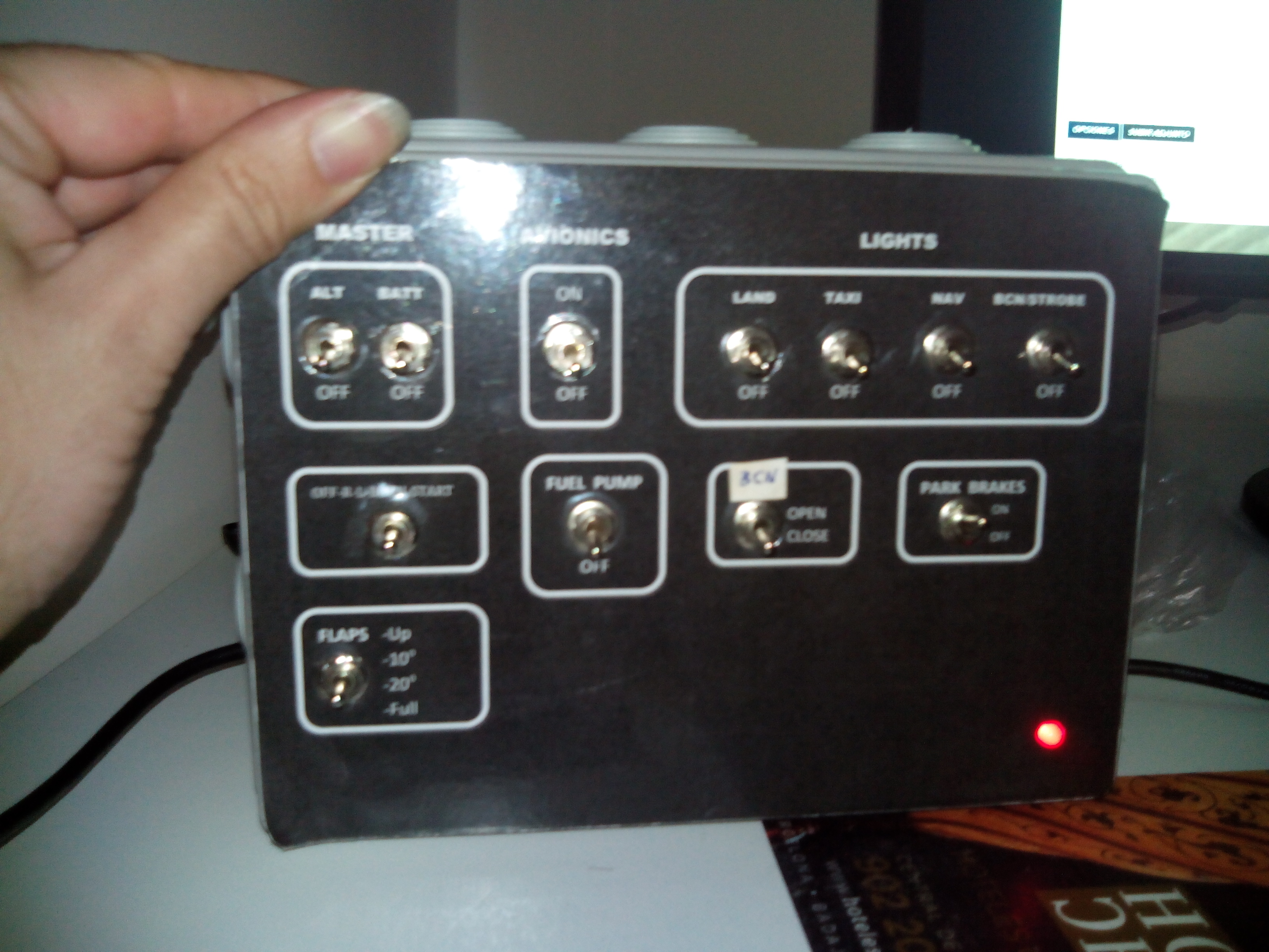

He oido algo de poner unos diodos entre el interruptor y la placa del teclado, pero no se bien como se hace. Yo lo que te recomendaría es usar la placa de un gamepad barato, con esto no tendrás este tipo de problemas y te será muy facil soldar los cables y configurarlo con el Fsuipc. Yo tengo uno hecho con un gamepad que compré en una tienda de segunda mano que no llegó ni a 5€.
Panel de interruptores

AHS769D los conmutadores que tiene montado hypiesoul son dos circuito tres posiciones
yo tambien los tengo montados en mi caja pero no terminan de gustarme por que si bien
hace en la parte superior una cosa y en la inferior otra o la misma la palanca siempre
se queda en el centro y mirando los comutadores de la caja no sabes que posicion tienen
los conmutadores en el simulador.
Hay unos conmutadores que son tres circuito tres posiciones que puede solucionar el problema
eso quiere decir que la palanca puede estar arriba en el centro o abajo entonces usando el
circuito del centro al deslizar la palanca de arriba abajo o al contrario al pasar por la posicion
central (Sin dejarla en el centro) es como si se pulsase una tecla
Busca comutador 3posiciones 2p2t Dpdt On-Off-On miniatura mini interruptor palanca wd
el problema es que cuesta 3€ la unidad un poco caro
