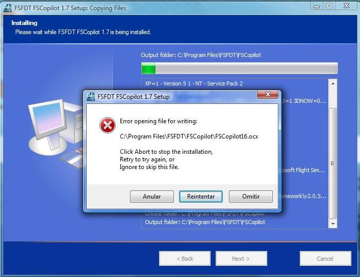

Hola, estoy intentando instalar el fsinn y el fscopilot, y al intentar instalar en fscopilot me sale esto:
He desinstalado y vuelto instalar los programas unas cuantas veces y no hay manera, bueno la verdad es que ni siquiera llega a instalarse... agradeceria una ayuda por favor, gracias de antemano.

Veo que el problema es "clásico" con FSInn, al no poder instalar primero FSCopilot. Mi problema es la imagen de arriba, el comentario de Ruben, cambiando FSCopilot16.ocx por FScopilot.dll.
Ya he visto que se ha comentado, pero no he encontrado solución al respecto. MI sistema es W7 64 bits y FSX.
Le doy a los dos ficheros bajados, SetupFSCopilot17B2_4 y el de FSInn permisos de Administrador en la pestaña de Compatibilidad más compatible con" Windows XP service pack 2" y sigue dando el mismo error. Aún asi, los abro con "Ejecutar como administrador" y el mismo problema.
He borrado todo, he pasado el Ccleaner y nada, el mismo error con FSCopilot, sin alternativa para instalar FSInn. He probado por cambiar la ruta de instalación, tanto de disco duro físico - unidad (ya que tengo un SSD y un rígido, donde tengo instalado el simulador) como de cambiar "Archivos de programa " "Program Files" por otra ruta y el resultado es el mismo negativo...

Para los que tenemos FSX, resulta que el programa FSCopilot, en la instalación, crea una carpeta llamada "Microsoft Flight Simulator" y claro, no encuentra los ficheros de FSX. Es decir, tiene un bug respecto a encontrar la ruta de FSX. (Desconocía que el programa ya no está en desarrollo, y se quedó en esta versión Beta)
Mirando por San google, tecleando el problema, en los foros de VATSIM (english, of course...) creo haber encontrado la solución:
Bajamos de este enlace el fichero fsxfix.exe http://flightsim.apollo3.com/files/fs-files.html
Una vez bajado lo ejecutamos y debe de encontrar la ruta de FSX el programa FSCOpilot.

Pues el fichero que comento en mi mensaje anterior me ha solucionado el problema. El programa fsxfix.exe "actualiza" el registro de windows en cuanto la ruta que debe tomar el programa FSCopilot para instalarse.
En mi caso, antes del "fix" FSCopilot veía esto: "F:\Program Files (x86)\Microsfoft Flight Simulator X" (tengo "parte" de windows en english por un módulo de FS2Crew). Despues del fix lo ha actualizado en el registro como: "F:\Program Files (x86)\Microsoft Flight Simulator X\" y voilà... Efectivamente, hay que instalarlos con permisos de administrador como comentas.
