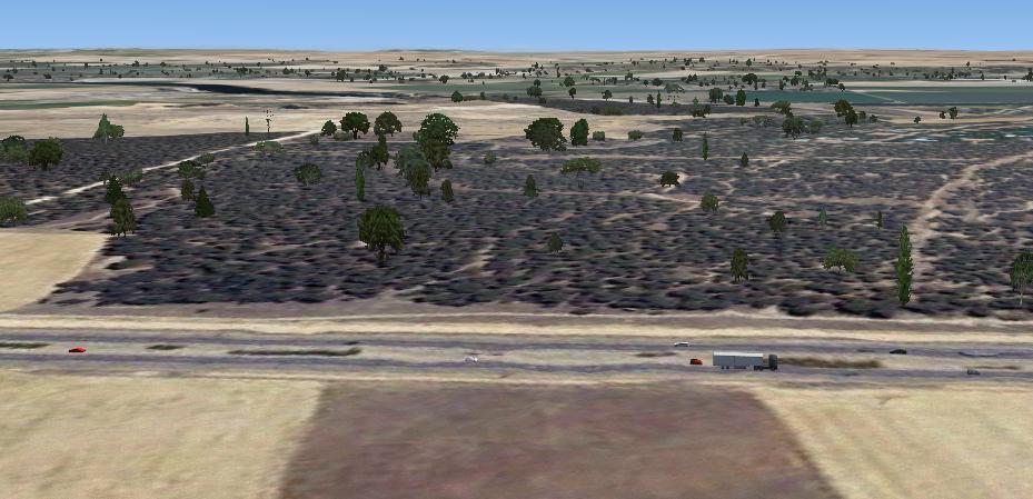

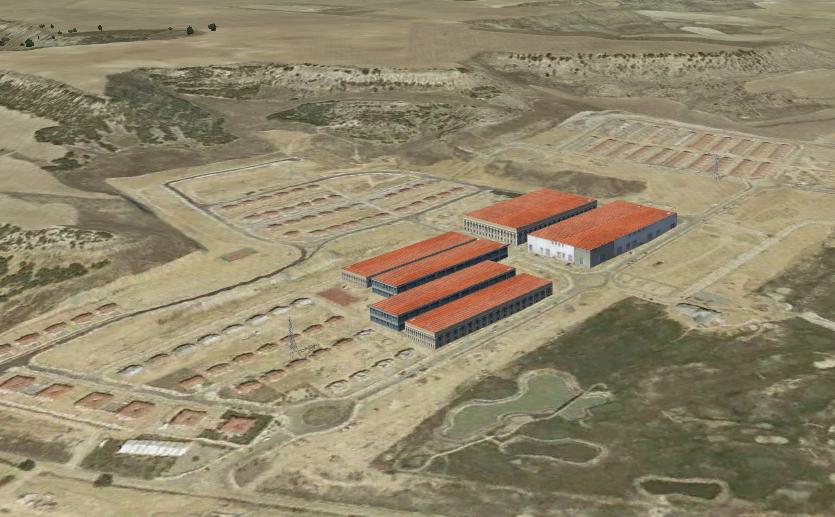

He estado experimentando con la herramienta de Arno (FSdeveloper).
Ha preparado un tutorial:
http://fsdeveloper.com/wiki/index.php?t ... h_scenProc
Se trata de añadir autogen (árboles, objetos y edificios) a un escenario fotográfico, automáticamente, a partir de los datos de OpenStreetMap (es como el Google Maps pero libre).
Y funciona!! (sólo para FSX, de momento)
El problema que me encuentro es que, en España, los datos no son reales. La mayoría de los pueblos no están en la base de datos y, por lo tanto, no puedo crear edificios automáticamente en los pueblos.
La idea que tenía en mente era sustituir el paquete PUEBLOS de AirHispania SC por un paquete más real.
El propio Arno me ha sugerido que busque en España algún servidor de datos públicos, que estarán más actualizados que OpenStreetMap.
En eso estamos...

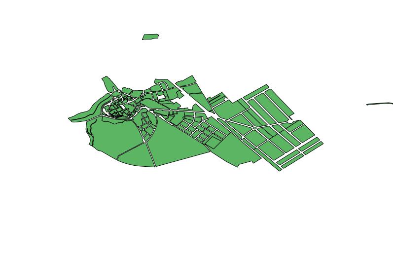

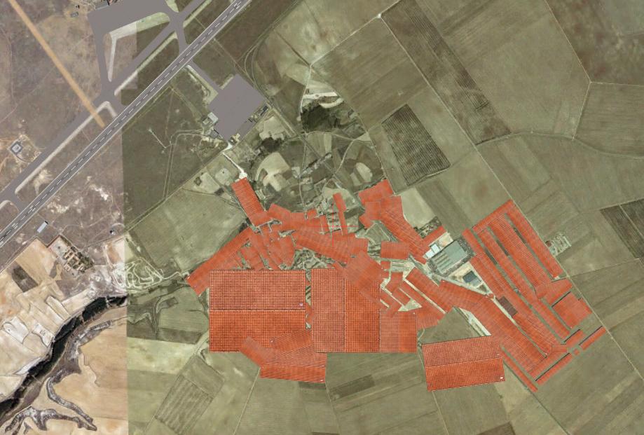

Parece que Cartociudad posee los datos que necesitamos.
He descubierto este sitio:
http://centrodedescargas.cnig.es/Centro ... ilia=02122
Poniendo en "Producto" "Cartociudad" podemos descargar los ficheros (hay que registrarse).
Al final lo más parecido a lo que busco es "Manzanas".
Lo he procesado y el resultado, como era de esperar, es edificios demasiado grandes.
Habría que intentar conseguir "edificios".
Pongo unas capturas del pueblo de Villanubla:

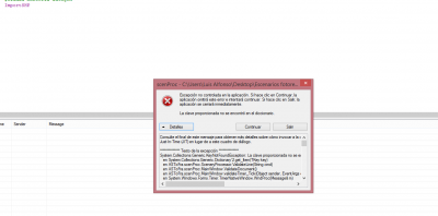

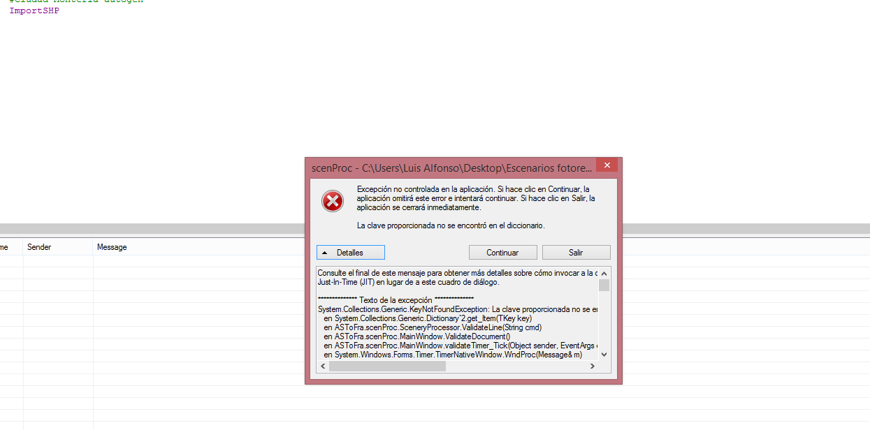

Hola, hasta ahora me intereso por crear Autogen para el fsx, hice un escenario fotorealista de mi ciudad y se me desaparecieron los modelos 3d de casas y arboles, buscando encontré esta herramienta pero son escasos los tutoriales, con respecto a ScenProc no he podido usar el comando "ImportSHP" no me sale como debería -Subo imagen de lo que me sale- Y eso me ha impedido continuar, hice la instalación de los prerequisitos Microsoft .NET Framework version 2.0, Microsoft .NET Framework version 3.5 y Microsoft Access Database Engine 2010. Uso windows 8.1 quizá el problema pueda ir por ahí. Si saben de alguna herramienta más actual con la pueda hacerlo les agradezco.
