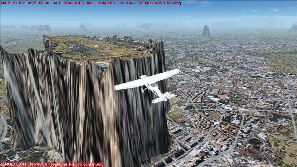

Ante todo un cordial saludo para todos

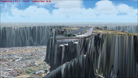

Hace poco despegando de Barajas me encontre con eso:
le comentos que tengo instalado el fs global 2008, ultimate terrain Europe y el airhispania SC, como aeropuerto tengo el barajas 2008 de Aerosoft pero no creo que sea el problema porque lo quite y resulta igual..
Creo que el peo viene de UTE pero no estoy seguro
Alguna solucion?
Gracias por antemano
Lu

Re: Montañas increibles!
No creo que sea del UT.
¿qué hay en lo alto de esas montañas?
Habrá algo encima: pistas de un aeródromo, taxiways..?
A qué altitud están? están todas a la misma altitud?
Éso nos podría dar una pista.

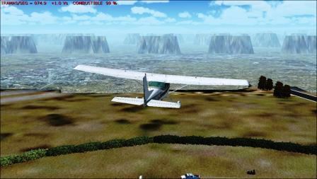

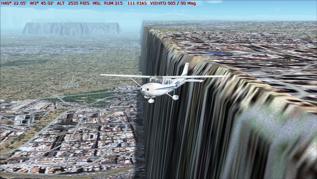

buenos dias a todos
Ramon el problema lo tengo con fs2004 y el UT es diferente.
Luis gracias por responder, pues si estan todos a la misma altura y encima tienen todo normal, aeropuerto, rios, etc..
Es mas, seria falso comentar que son montañas porque realmente es el piso el que se hundio, dejando esas montaña.
Si notas en la segunda foto estoy despegando de LECU escenario de Airhipañia, no me fije a que altura estan. Es como si se hubieria hundido todo un rectangulo al oeste de Barajas, voy a tratar de mandarte otras imagenes para que te des cuenta mejor.
un daludo
Es que las capturas son muy pequeñas. No veo bien.
Tienes que identificar si encima de esas mesetas hay algo común a todas ellas.
Por qué esas zaonas están elevadas? hay algo encima que las haga elevar?
Hay aeropuertos encima de ellas? o también hay zonas elevadas simplemente con campos, etc?
No habrás instalado algo y luego lo has desinstalado mal?
Otra cosa: vete a LECU, por ejemplo, y dime la altitud a la que está.
Es por verificar si son los aeropuertos los que se han elevado o es el otro terreno el que se ha hundido.

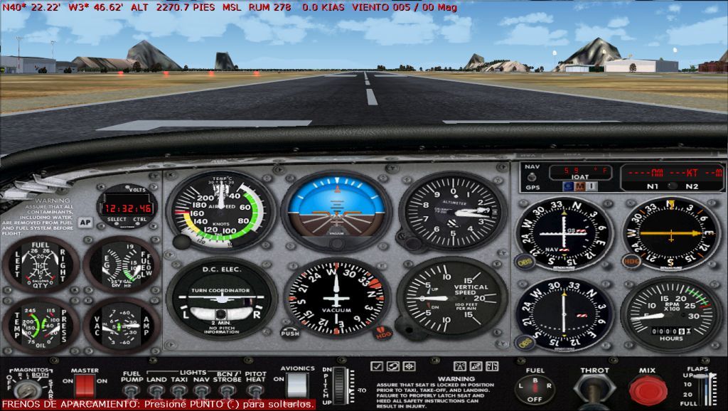

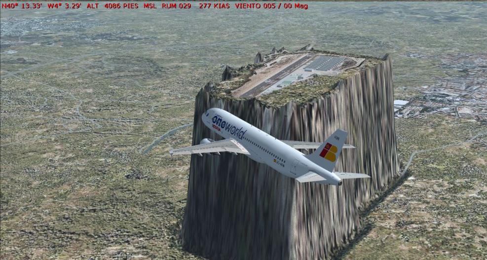

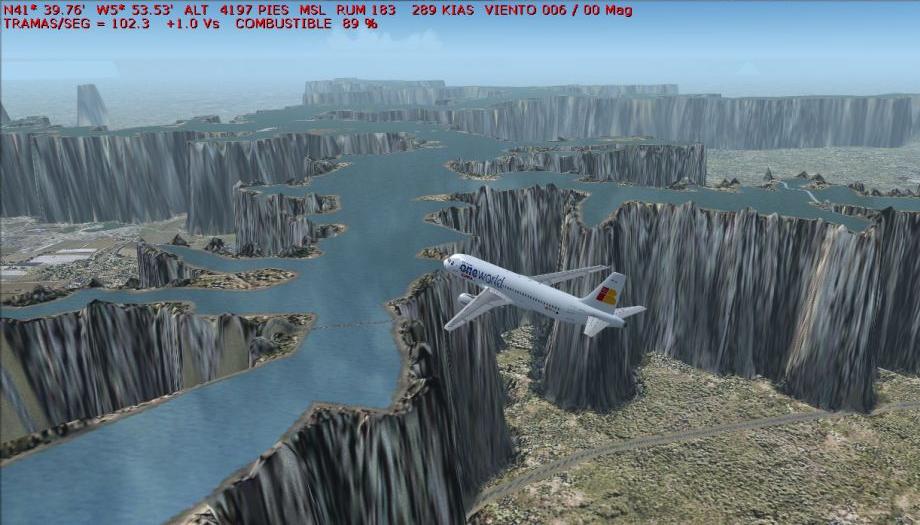

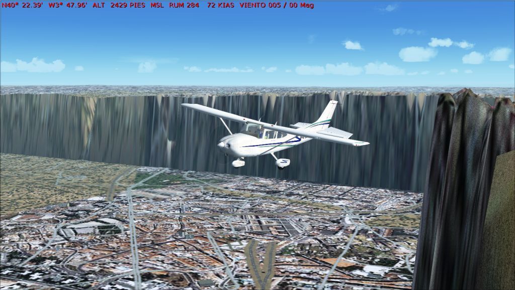

lucasinlive
Posts: 7
Joined: September 7, 2012, 23:04
Post by lucasinlive »
Buenas noche Luis disculpa la hora, es que estoy en Caracas...
Bueno, le tome varias tomas para que te des cuenta mejor. y de paso averigue varias cosas.
- la mayoria del terreno que NO se hundio son rios o lagos, en fin..agua o aeropuertos
- si parece ser que No son montañas sino que el terreno se hundio, consegui aterizar "abajo" y tomar la altitud y estoy a 3 pies...
Tambien te comento que cambie varios valores del fichero fs9.CFG Ahi te mando el texto completo para que me digas si puede ser eso.

lucasinlive
Posts: 7
y por ahi van las imagenes
Bueno espero que puedan servir para encontrar el problema.
Gracias y un saludo
Lu
La leche.....!!
La imagen de Casarrubios es impresionante!
Parece como si se hubiera borrado algún fichero de los que trae el Simulador por defecto... Alguno relacionado con las altitudes, o la malla.... No sé...
a) Para saber si es del FS9.cfg, guárdalo en sitio seguro y bórralo de la carpeta para que el Simulador cree uno nuevo y limpio... y prueba.
Si sigue todo igual es que no era del FS9.cfg, así que vuelves a poner el tuyo.
b) Tienes instalada la malla de AirHispania SC? Si no, prueba a instalarla.
