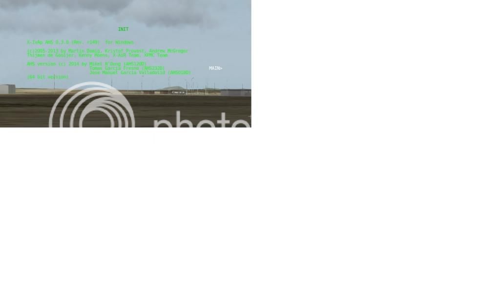

Tengo un problema con el Xivap, no se me ve bien el marco del programa en xplane. Con el xivap de ivao sucedía esto pero si se instalan unas libreas de windows se soluciona. En este caso no es así y se ve así:
Alguien lo ha solucionada?
UN saludo y gracias

En alguna ocasión me ha ocurrido eso, pero al cabo de unos segundos ya se carga el recuadro del plugin del x-ivap.
Si no te llega a cargar nunca, desconozco el motivo.
¿Has abierto la consola de depuración para ver si hay alguna indicación?. ¿El plugin funciona bien por lo demás?.

El problema que menciona Evaristo se debe a que otro plugin también intenta dibujar sobre la pantalla. Yo lo he observado por ejemplo si usas el HUD de entrenamiento para helicópteros. O muestras uno o muestras el otro pero ambos juntos dan problemas. En cuanto retiras la visualización del HUD (no hace falta desactivarlo) se muestra correctamente el plugin de conexión a AHS.
