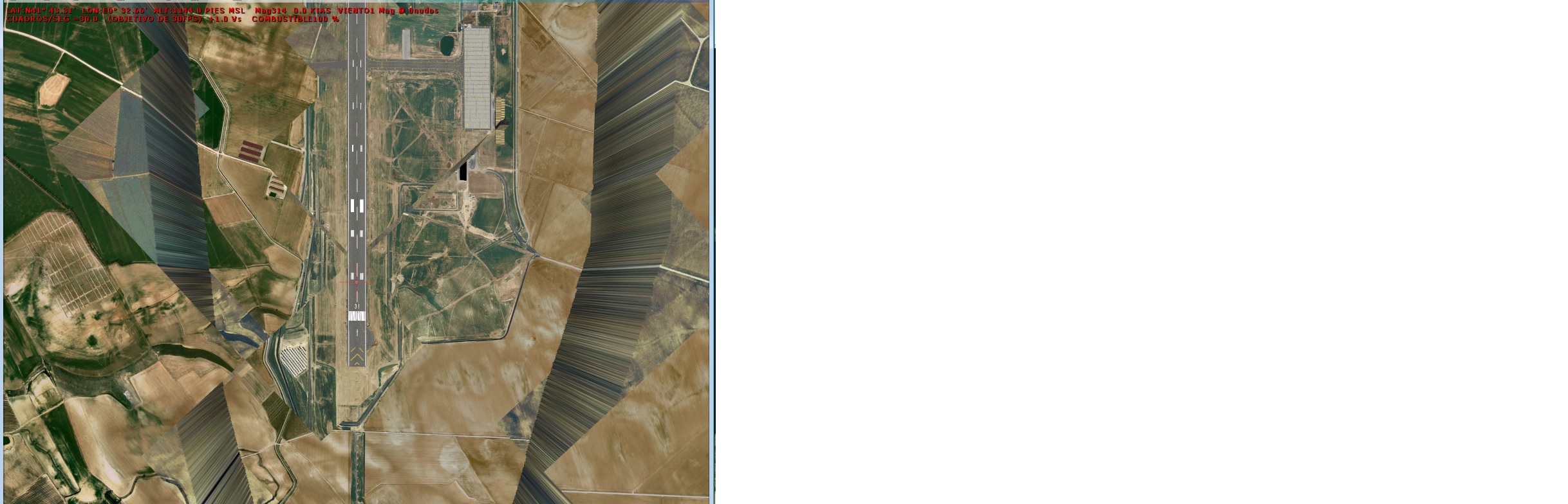

Buenos dias, tengo instalado el Airhispania scx y el escenario de Akesoft de LEDA y parece que no se llevan bien ya que el escenario me aparece con unos barrancos altissimos es como si el aeropuerto estuviera muy por encima de la altura del terreno. Para que se vea bien el escenario tengo que desactivar los aerodromos de Airhispania SCX. He probado tambien de poner en la biblioteca de escenarios el escenario de Akesoft por debajo de Airhispania scx y no ha dado resultado, tambien he probado poner el escenario de Akesoft por encima de Airhispania scx y tampoco ha dado resultado. He mirado en la carpeta de aerodromos del escenario Airhispania scx y no he encontrado nada referente a Leda ni alguaire ni lleida, para poder hacer la prueba de desactivarlo a ver si consigo que coexistan los dos escenarios. La verdad es que ya no se que puedo hacer ni donde mas buscar, se les ocurre alguna idea? Muchas gracias

Buenas:
No creo que sea un problema de orden en la biblioteca de escenario.
Mas bien parece que al instalar el escenario de Akesoft de LEDA, ha creado un problema con los flattem.
Mira en la carpeta, en mi caso la ruta es:
C:\Program Files\Microsoft Games\Microsoft Flight Simulator X\Scenery\World\scenery
si ha instalado un archivo, ordenalo por fechas, donde tengas el ICAO LEDA. Si es así, ponlo en off y prueba.
También existe una utilidad, si tienes instalado FSX Global, AFM - Aerodrome Flattening Meshes que igualarias el nivel del terreno.
Prueba y me comentas.

Buenas de nuevo....
Se me olvidaba, tienes alguna malla instalada (LOD13)? Escenarios fotorealista?
Prueba también a desactivarlos, primero la malla y pruebas y si no se soluciona el fotorealista.
Espero haberte ayudado.

LEDA no está en AirHispania SCX así que el problema no está ahí.
Hay un documento que recopila los aeródromos incluídos. No sé si te lo has bajado...
Lo que no entiendo es que desactivado AirHispania SCX se te solucione el problema.... No puede ser..!
Qué paquete de AirHIspania SCX?
Más bien parece una mala instalación de LEDA de Akesoft: repásate la instalación.

Pues me pasa exactament lo mismo.
Si desactivo la libreria Aerodromos de AirHispania se ve un poco mejor pero aún no del todo.
He probado a desactivar el LEDA de Akesfot y luego estoy en medio de un campo pero aparecen unas luces PAPI...
Y tengo desactivado el archivo de Scenary/World/etc..

Mirate este hilo en la ultima pagina a ver si se te soluciona.
viewtopic.php?f=4&t=2871&start=15
