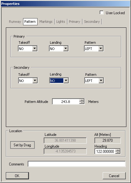

Revisando esta mañana todas las configuraciones, examinando el txt de Runways, he descubierto que la pista estaba como no aterrizable!!!!!
Addon Scenery\leax2006\scenery\AF2_LEAX.bgl
Airport LEAX :N36:48:10.3194 W004:08:08.7928 98ft
City Name="Velez Malaga"
Airport Name="Leoni Benabu"
in file: Addon Scenery\leax2006\scenery\AF2_LEAX.bgl
Runway 12 /30 centre: N36:48:05.0391 W004:08:07.0740 98ft
Runway 12 closed for landing and take-off
Runway 30 closed for landing and take-off
Hdg: 122.000 true (MagVar -4.565), Asphalt, 3150 x 66 ft
Joder. y solo me pasa ami???????
He desisntalado el aerodromo, descargado de nuevo, y comprobado instalación y updates uno por uno.
En todos los casos la pista era no aterrezable.
He cargado el BGL del aerodromo en ADEX 1.5 y me encuentro lo siguiente:(imagen)
He modificado los takeoff y landings a YES y vuelto a compilar el bgl.
Despues de correr el MakeRwys he podido valorar en el Bender.
Creo el post por si ha alguien más le sucede. si es así se lo comunicaria al autor del escenario. Si el problema es solo mio pues nada....
