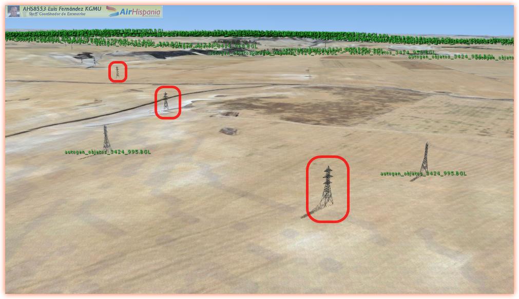

Me ha dado por cargar el Instant Scenery alrededor de LEVD y le he dicho que me encuentre todos los objetos.
Veo que hay torres de alta tensión que no pertenecen a ningún .bgl.. !! (resaltadas en rojo).
De dónde salen..?
Cada vez entiendo menos.
(76.21 KiB) Descargado 113 veces

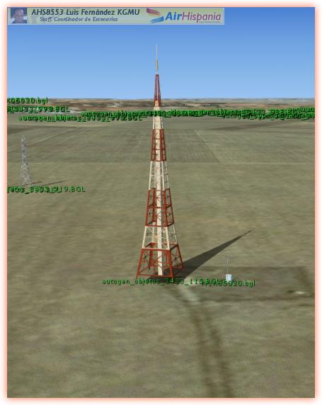

Quería quitar esta antena que está justo en final de la 23 de LEVD, y estaba en dos bgl's!
La he tenido que borrar de los dos bgl's:
Antena en final de 23 de LEVD
AHS8553 181.jpg (32.07 KiB) Visto 4232 veces

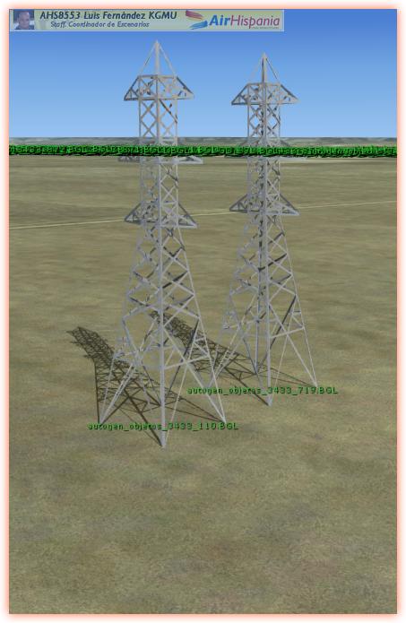

También me mosquea que haya a menudo dos torres de alta tensión tan juntas...:
AHS8553 182.jpg (43.73 KiB) Visto 4232 veces

Respecto a las torres juntas, es posible. Comparalo con los datos del IGN.
Algunas veces hay cruces de tendidos.
Lo de las torres fantasmas es un problema que vimos con Sergio en las primeras pruebas de La Coruña.
El autogen del simulador desplegaba algunas torres que no deberían salir.
Cito email con Sergio:
He compilado los datos y a mí también me pasa.

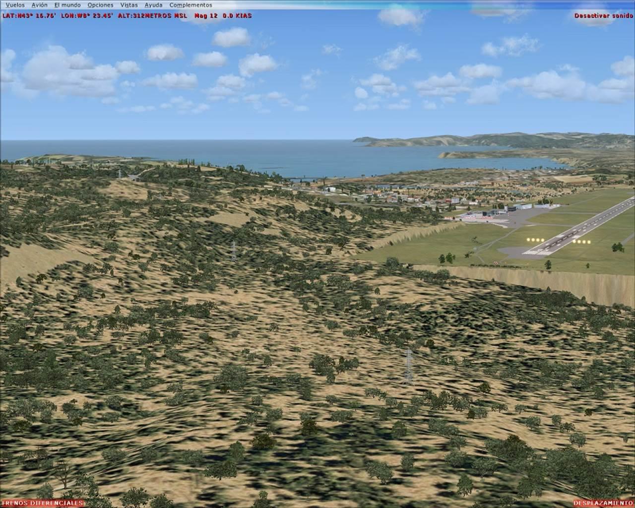

He desactivado el escenario fotoreal y lo veo así:
Es parte del autogen que viene por defecto en el FSX y no creo que se pueda quitar el fallo.
No debería salir esa torre pero al meter tu autogen el fsx se pone a dibujar parte del suyo por defecto.
(216.98 KiB) Descargado 107 veces
