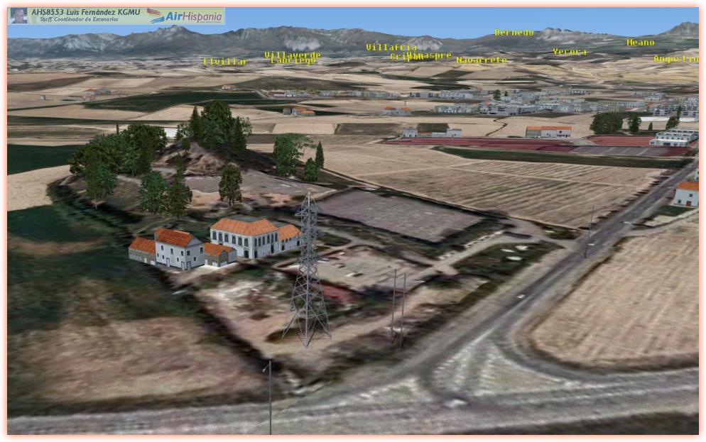

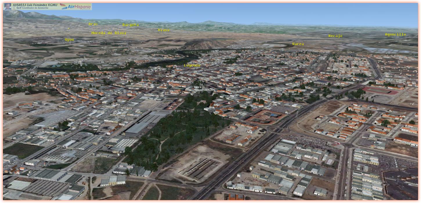

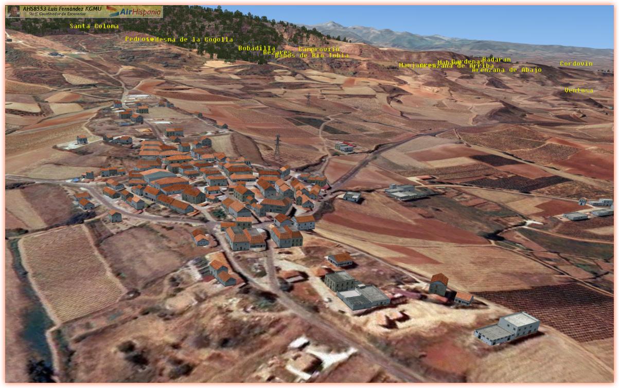

- (203.13 KiB) Descargado 240 veces
- (102.13 KiB) Descargado 240 veces
- (163.49 KiB) Descargado 240 veces

He probado el contenido autogen de La Rioja conforme la pauta publicada en el foro. Estas son las observaciones:
Fecha - Junio 7 2014
(1) FSX al momento de la prueba:
En Settings: Scenery Complexity (Very Dense), Autogen density (Normal); special details (high)
[TERRAIN]
AUTOGEN_DENSITY=2
DETAIL_TEXTURE=1
LOD_RADIUS=4.500000
MESH_COMPLEXITY=75
MESH_RESOLUTION=25
TEXTURE_RESOLUTION=29
WATER_EFFECTS=7
TERRAIN_MAX_AUTOGEN_TREES_PER_CELL=4500
TERRAIN_MAX_AUTOGEN_BUILDINGS_PER_CELL=3000
(2) Pureba: 1 Vuelo con FSX entre 2 AD: LE55-LELO seguido de inspección en modo slew a 2500' AGL de todos los AD registrados en plan G y de las poblaciones mayores y alrededores
(3) Observaciones:
Aeropuertos LE55, LELO, LEN3 no muestran objetos ni en en plataformas ni pistas (OK)
Poblaciones tienen casas, no brillan los techos, y están puestas coherentemente con la imagen de la textura fotoreal
Arborizacion aparece coherentemente con los parches de las imagenees de vegetacion de la imagen de la textura fotoreal
Estaciones de servicio a la vista; es nuevo. lucen bien. las he visto rojo con blanco.
Se ven torres de comunicaciones. Algunas en lomas lo que es coherente.
No vi torres ni tendidos de lineas de transmision de potencia. Tal vez son muy escasas.
(4) Otros
En mi FSX la densidad de casas y arboles es mas o menos el 32-30 % de la mostrada verticalmente en las imágenes del fotorreal.
Buen trabajo!
