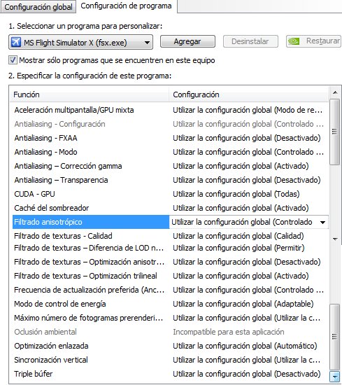

He leído sobre el tema por internet, pero no he encontrado solución, hablan del Antialiasing y del Filtrado anisotrópico, pero no tengo ni idea de que valores tocar, lo tengo como viene por defecto en el panel de control de nVidia.
Uso el FSX en modo ventana.
Mi gráfica es una GeForce GTX 780.

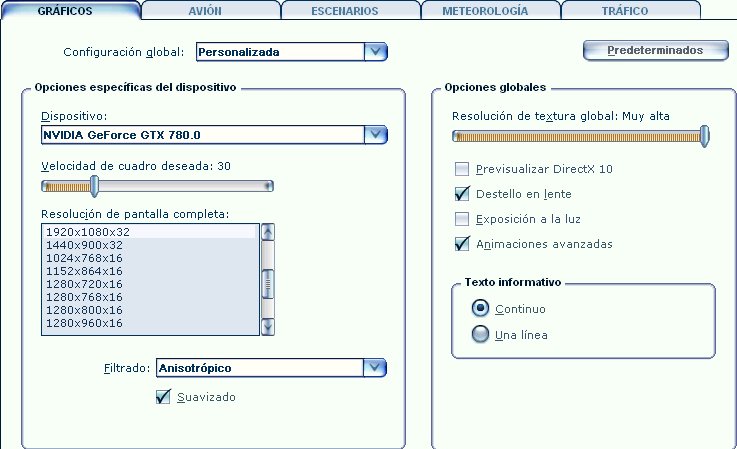

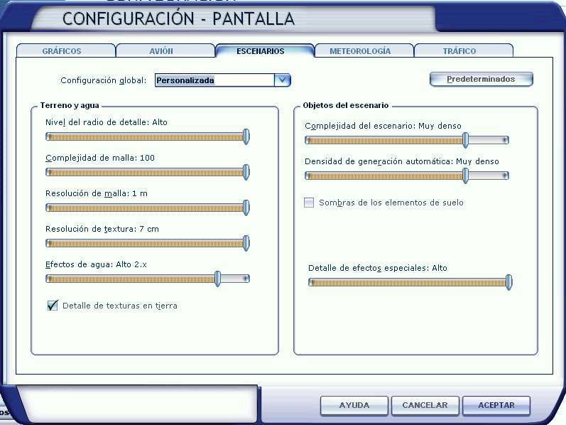

Aquí os pongo la configuración gráfica que tengo en el simulador:
Aquí se puede ver como tengo la configuración gráfica para FSX en el panel de control de nVidia:

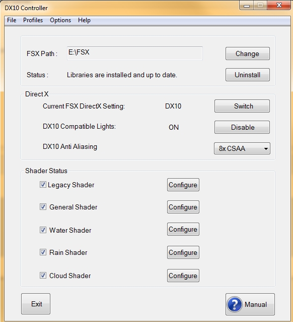

Además, con el DX10 tendrás sombras en cabina!
Yo también tengo muchas cosas en el FSX y funcionó perfectamente.
Tienes que picar ahí, en Configuración, "Previsualizar Diectx 10" e instalar el DX10SceneryFixer.
Te aparecerá su icono en el Escritorio y al correrlo te saldrá esta pantalla:
AHS8553 325.jpg (107.23 KiB) Visto 14055 veces
Como puedes ver, ya viene el campo "DX10 Anti Aliasing" y un enlace al manual.
Pero si lo pones así ya vas a notar un cambio brutal.

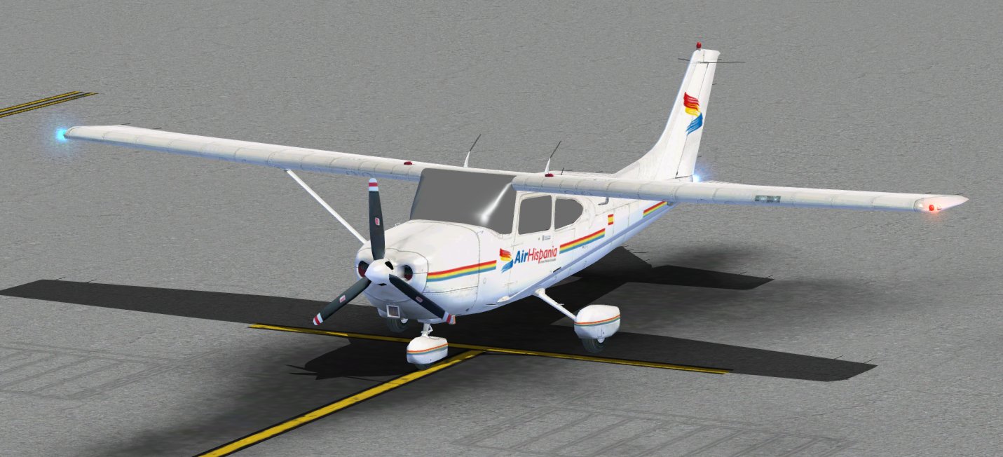

Ya he pasado el FSX de DX9 a DX10 con el Scenery Fixer, en principio todo va bastante bien.
Pero tengo un problema con la cessna 182s de Airhispania y es que las ventanillas de la avioneta se ven de color gris desde fuera, y sin transparencia.
Captura:
(152.61 KiB) Descargado 325 veces
De momento no he tenido ese problema con ninguna otra aeronave.
¿Alguna idea?.

Hola, a mi me ocurre lo mismo, y también con la cessna de la escuela. ¿Alguna sugerencia?

Pues seguiremos con los cristales tintados. ¿Por qué será? :eusa-think:
