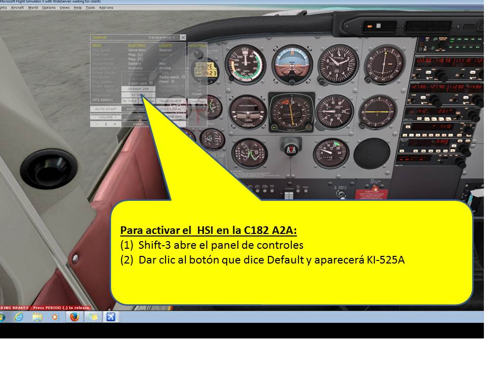

Al que le interese y no este enterado, el indicador del HSI puede habilitarse abriendo el panel de control estando en la cabina del avión <SHIFT 3> y haciéndole clic al botón que dice "Defalult" y aparecerá HI-525A
Adjunto una lamina con la ilustración
