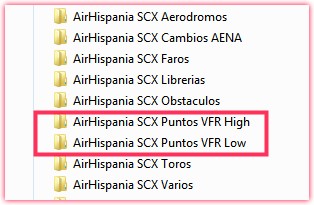

Hombre... no puede ser!
Busca los ficheros puntos_vfr_low.bgl y puntos_vfr_high.bgl, a ver si es que los tienes de una instalación a nterior.
De todas maneras, los globos se instalan en carpetas distintas y hay que darlas de alta en la biblioteca de escenarios.
Ya me dirás...
Ya me dirás...
