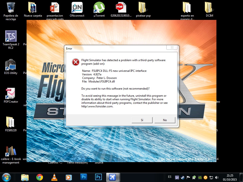

Soluccionado el problema de psuipc4.dll he instalado otro psuipc y ya no me da el error, lo del FSD que no se conectaba era por que hay que darle manualmente a conectar y ya se queda todo en verde menos p2p, pero la caja negra se sigue quedando en conectando y de hay no pasa, haber si alguien me puede ayudar por donde van los tiros.

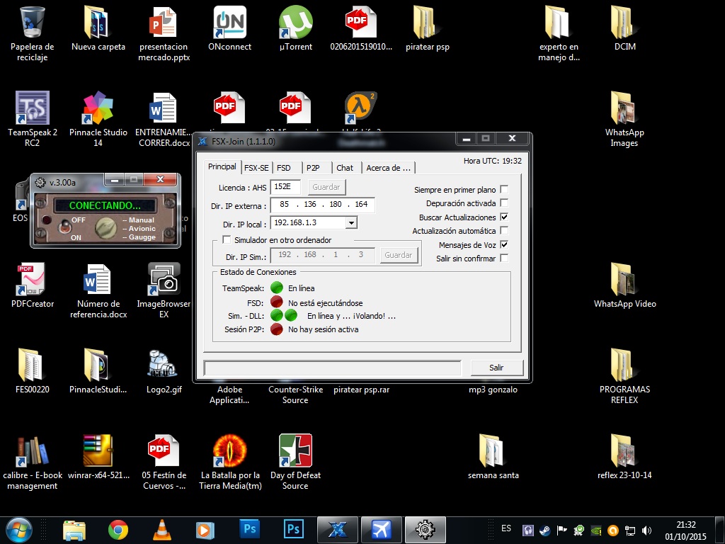

Por no abrir un nuevo hilo con el mismo problema, refloto este para postear.
He instalado esta tarde el programa FSX_Join, lo he ido configurando según las instrucciones que se detallan en el .pdf que aparece en el archivo comprimido de descarga, pero no soy capaz de conectar el FSD.
Me ocurre algo parecido a lo que le pasaba al compañero Raúl Díez en este otro hilo de este mismo foro. Pero, en mi caso, las luces que aparecen en color amarillo/verde son las referidas al item 'Sim.-DLL'.
A pesar de tener remarcada la casilla 'conectar automáticamente' en la pestaña del FSD (entiendo que este check, como indica el .pdf, sólo sirve para reconectar en caso de caída y que, por lo tanto, la conexión inicial debo hacerla yo manualmente pulsando sobre el boton de 'Conectar') por mucho que pulse la tecla 'Conectar' el programa no arranca.
Alguno de vosotros tiene idea de qué puede estar pasando, de por dónde pueden ir los tiros de este fallo ?
1. He desinstalado y vuelto a instalar y el problema sigue persistiendo.
2. He comprobado la carpeta 'modules' de mi instalacion FSX y aparece allí el archivo DLL correspondiente al FSX_Join (FSX-JoinD.dll).
3. Mi SO es win7 x64bit
4. Ejecuto el programa como administrador.
Os adjunto una captura de pantalla con el 'semáforo' que aparece.
Gracias de antemano

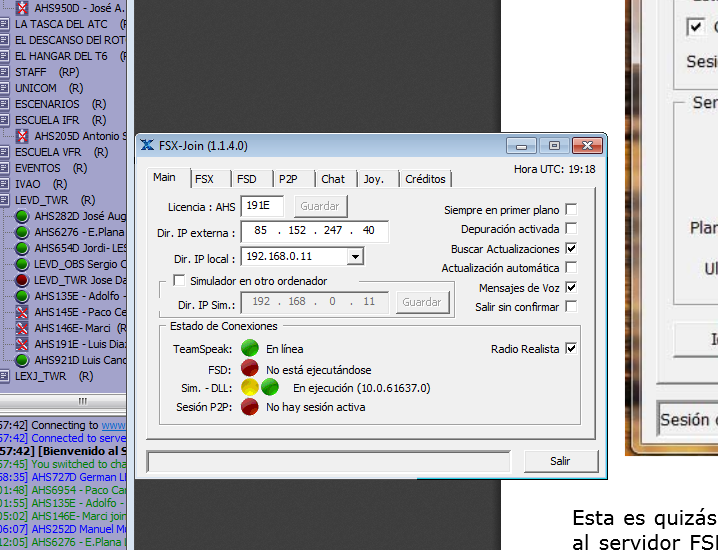

Pulsa "Depuración activada" y reinicia el FSX-Join.
Te aparecerá una nueva pestaña "trazas" que te puede dar una pista de lo que pasa.

Gracias por la respuesta, Luis.
He realizado la operación que comentas en el posteo previo, pero aparecía todo correcto. O, al menos, desde mi nivel informático ( lerdo cuasi_total ), así me lo parecía.
No obstante, el problema está solucionado.
Dejo constancia de dónde estaba el error por si en fechas posteriores le puede servir a algún otro compañero.
Parece ser que en la aeronáutica los procedimientos son básicos y fundamentales. Incluso hasta para conectarse a la red de AHS a través de su programa FSX_Join.
En el .pdf de guía se detalla que el proceso de conexión es:
-inciar el FSX
-inciar el TS
-arrancar el FSX_Join
Pero no se detalla nada más.
Toda vez puestos en la pantalla del programa de conexión, y con la imagen que mostraba en mi posteo anterior, yo me iba a la pestaña FSD y clickeaba sobre el botón Conectar. El resultado era que...no pasaba nada.
Parece ser que el procedimiento no es exactamente ese.
Lo que hay que hacer (al menos es así como yo lo he hecho y como me he conectado a la red de AHS en un par de pruebas que he llevado a cabo) es:
- arrancar el sim, el ts y el fsx_join como se indica en el .pdf guía de instalación
- seleccionar en el menú de vuelo libre del FSX los parámetros deseados (aeronave, aeropuerto, slot, ... ) y... pulsar sobre la tecla Vuele Ya para entrar a pista.
Ese era el error: creía que para conectarme con la red de AHS debía hacerlo directamente a través del FSX_Join y no es así. Simplente he de hacerlo como un vuelo normal en FSX, pero con el programa FSX_Join y el TS arrancados.
En fin, problema resuelto.
Gracias de nuevo por la ayuda, Luis.
