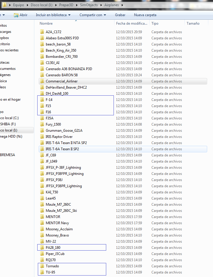

Observo en la carpeta Airplanes de la raíz del sim que me aparecen varios aviones ( Panavia Tornado, Piper Cherokee 180, Tu-95,...) que, luego, no puedo volar en el propio simulador porque no se muestran en el menú de elección de avión.
Alguien sabe la razón de que estos aviones vengan en la mencionada carpetita y luego no se puedan 'catar' en el sim ? Hay que tocar/editar algún archivo para poder volarlos?

El simulador trae algunos modelos de Aviones muy simplificados para usarlos como representación (LRP) de otros aviones mientras uno vuela.
Estos parecen ser de ese tipo. No son un modelo completo de alta resolución como para uno usarlo y por eso no los muestra como opción de avión para volar.
