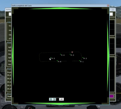

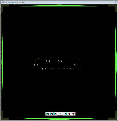

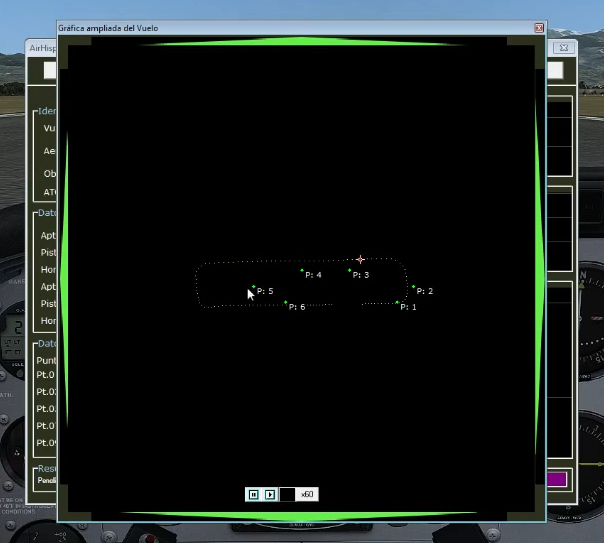

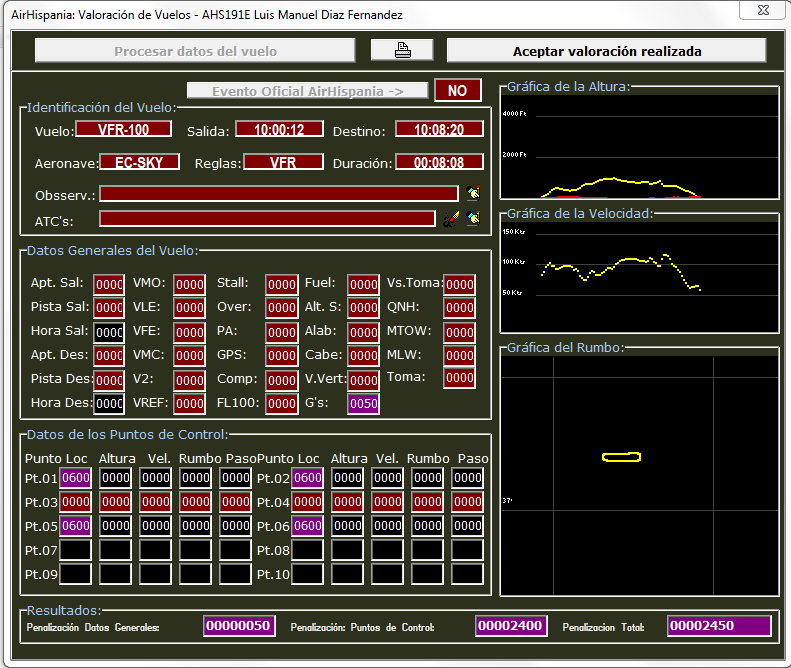

Lleva volándola un par de días y no soy capaz de bajar de los 2400 puntos de penalización. Esos puntos están concentrados todos ellos en los items que valoran el paso por los puntos de control.

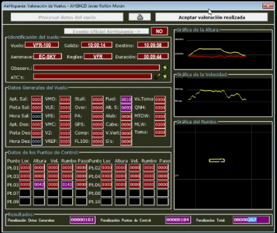

Esta es una de mis valoraciones Bender:

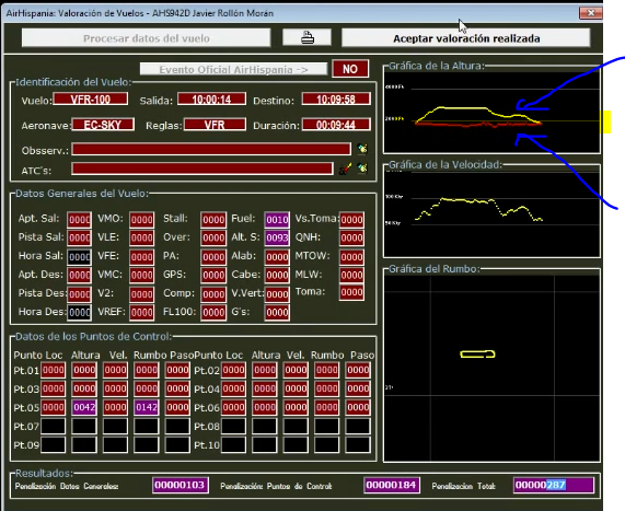

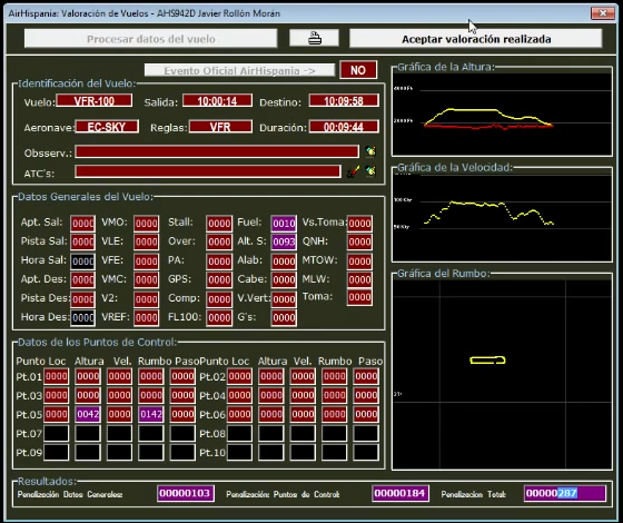

Comparando con los resultados que aparecen en este video de YouTube, observo que el programa valora de una manera más benevolente un circuito que tampoco pasa por los puntos de control, al igual que el mío.
Compruebo también que la penalización en mi Bender por el paso incorrecto por los puntos de control es de (invariablemente en todas la pruebas que he hecho) de 600puntos en cada item penalizado. Siempre 600 puntos, nunca otra cifra diferente (en el caso del vídeo, en los archivos adjuntados que acabáis de ver, la penalización es de 0042 y 0142 puntos, respectivamente).
Me da que algo no cuadra.

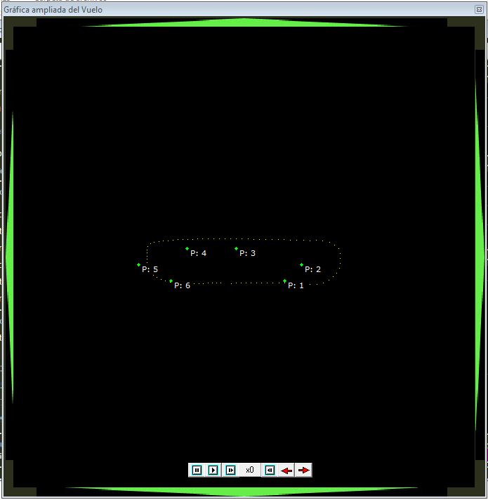

Yo, lo que veo, es que te alejas demasiado y no pasas por el punto P5.

...y cuál es la manera de saber dónde están esos puntos de control? No veo indicación alguna de ellos.

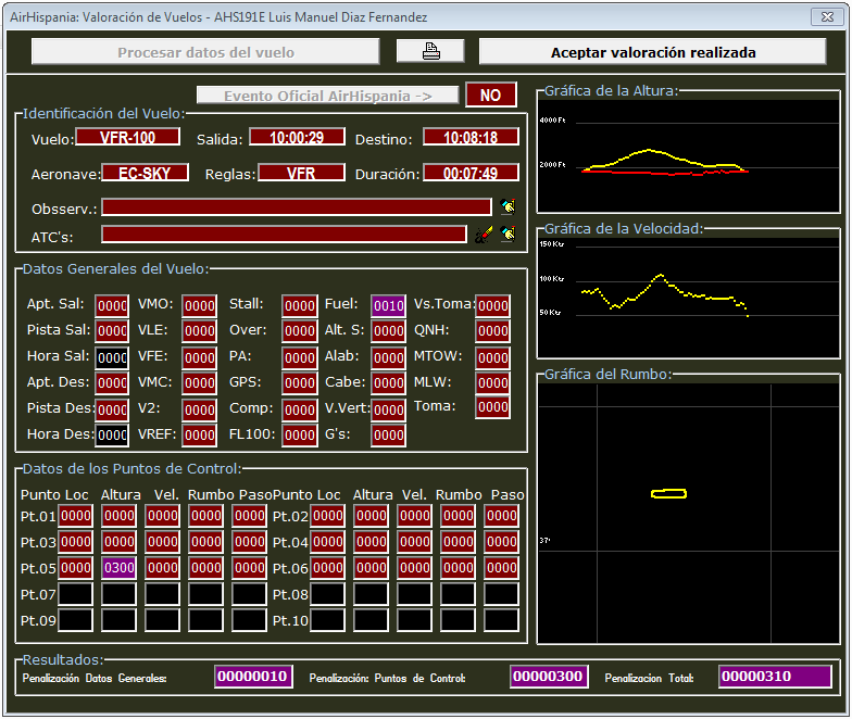

(...como 3/4 de hora,y un par de prácticas con sus correspondientes análisis, después...) EDITO:
Ya he encontrado dónde estaba el quiz de la cuestión, el error en mi vuelo de iniciación y la duda con la que abría este hilo.

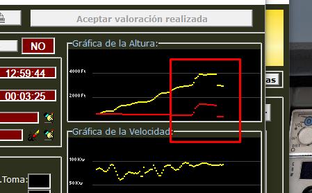

Si comparáis ambas capturas podréis observar que el fallo estaba en la altura y no en el paso por los puntos de control. Comparando mis capturas con las que aparecían en el vídeo aprecié que las gráficas referidas a la altura diferían.
Mi error: calar el altímetro a cero en la cabecera de pista para no tener que calcular las alturas de paso por los puntos de control. El Bender, simplemente, leía los datos del altímetro, los procesaba y los daba por erróneos al no entrar en el rango de alturas requeridas en los parámetros de vuelo. De ahí el puntaje tan alto en las penalizaciones de la práctica.

No tengo ni idea de cuál es la altitud que lee el programa de evaluación, Luis. Evidentemente, algo tiene que leer y de algún sitio ha de tomar los datos para comparar con los parámetros de vuelo establecidos para la práctica qeu sea objeto de examen.
Por pura deducción basada en la experiencia de estos días en los que he andado a vueltas con este suceso (la típica forma de avance "ensayo-error-análisis"), quiero entender que lo que hace el Bender es evaluar la diferencia de alturas entre el nivel de vuelo y el suelo. Por tanto, es indiferente (lo entrecomillo, por si acaso) cómo tengas calado el altímetro siempre y cuando se pase por los puntos de control dentro de los parámetros de altura requeridos en la práctica.
Esto es (en el caso que nos ocupa): 500pies AGL en el tramo de viento en cara, entre 500ft y 1000ft en los tramos de viento de costado/cola/base y, de nuevo, altura <500ft AGL para el tramo final.
Compruebo, en los gráficos de altura de todas las evaluaciones que el Bender me penalizaba con ese puntaje tan alto, que no aparece la línea roja que refleja el nivel del suelo. Supongo que el programa, al no tener medidas que comparar, por defecto interpreta que estaba fuera de parámetros y lo penalizaba (exactamente con 600puntos en cada item de evaluación y en todas la evaluaciones realizadas, nunca con puntuaciones diferentes en función del desfase o no que se llevara en ese punto, como sería lo lógico).
La razón de por qué calando el altímetro a cero en la pista el Bender no toma referencia al suelo no soy capaz de entenderla. Creo que debería hacerlo. Pero los gráficos están ahí y esa es la causa de la alta puntuación penalizadora. Ha sido calar el altímetro con el QNH correcto y ya aparece en la gráfica la línea de tierra.
No estoy diciendo, por tanto, Luis que calar el altímetro a cero en pista influya en la valoración porque el Bender interprete que vuelo a 500ft por un punto de control en el que debería volar a 2350ft sino que, al calarlo así, el programa no leía la altitud del suelo y no podía compararla con mi nivel de vuelo.
El por qué? ...no lo sé. Pero veo que es ahí donde radicaba el error.

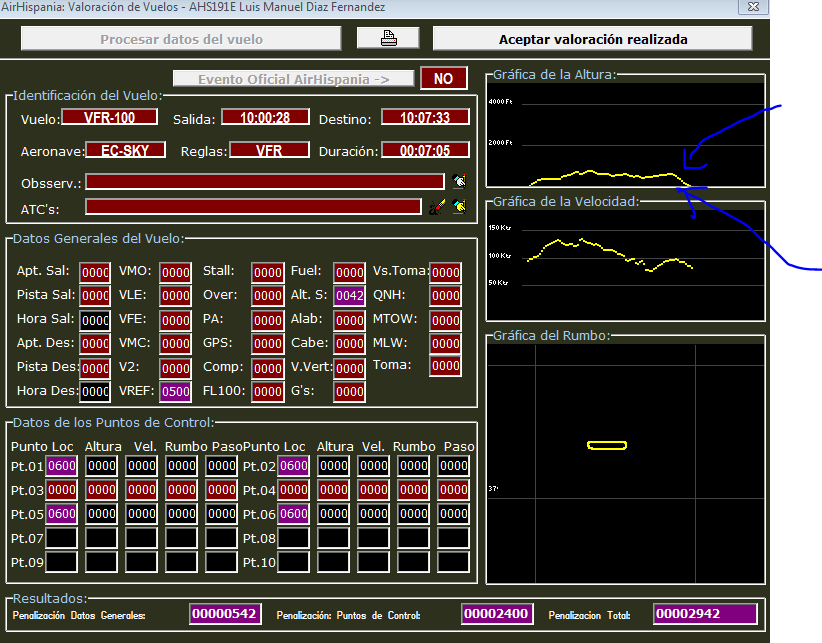

EDITO:
Con el instrumento calado a 100ft a nivel de pista.
Como véis en la gráfica, empieza a aparecer la línea de tierra pero no en toda su extensión y con continuidad. Sigue, por tanto, dando error en la evaluación.
Habrá que probar calando a 200ft, a ver qué pasa !!

Acabo de hacer la prueba:
Efectivamente, el calado del altímetro afecta a la altitud registrada por la caja negra, pero también afecta a la altitud del terreno (curva roja), así que no debería afectar para el cálculo de la altitud AGL...
De todas formas, creo que ese método no es correcto. Obviamente, la altitud de la aeronave es independiente del calado del altímetro.
La caja negra debería registrar la altitud de presión (referencia 29.92) o, si no queremos complicarnos la vida, la altitud MSL.
Lo comentaré con Jose María Guglieri.
