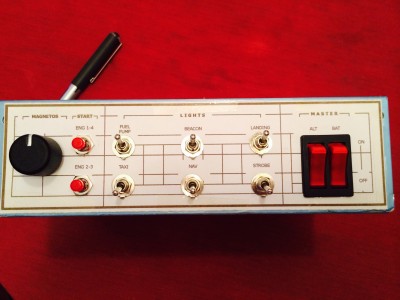

1. Plantilla en papel con las dimensiones de la carátula y los centros de los agujeros trazados para poder marcarlos y, posteriormente, taladrar la caja.
Aquí ya está taladrada y presentada con los mecanismos.
Como veis, aún tiene las líneas guía. Las funciones de los mecanismos aparecen rotuladas para poder corregir sus coordenadas (si fuera el caso) para la carátula final.

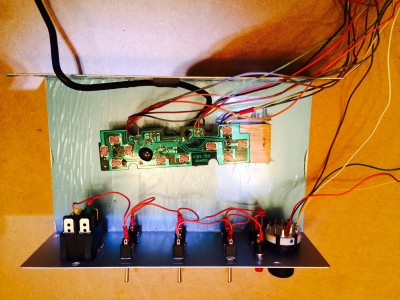

2. Cableado interno.
Con posterioridad se corrigió el cableado asignando las cuatro conexiones del pad direccional al rotary switch que controla los Magnetos.
La placa del pad va pegada/atornillada sobre un taco de madera simplemente para ganar altura e impedir que los cables rocen con la superficie de la caja, evitando así posibles 'cortos' entre las señales.

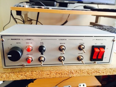

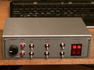

3. Resultado final
La carátula está impresa sobre lámina transparente autoadhesiva. Material fácil de encontrar en cualquier librería especializada en materia de oficina.
