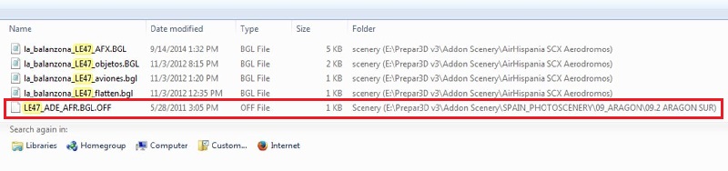

He encontrado que en mi instalación, hay otro LE47 que viene con el paquete de los escenarios ortofotográficos de 1m (representa el AD de Torremocha del Jiloca ULM) que pone en conflicto el aeródromo LE47 (La Balanzona) del paquete SCX de Air Hispania.
Por ahora para arreglar esto, he desactivado el del paquete de escenarios ortofotográficos de 1 m este "duplicado".
Podéis ver la imagen adjunta, y se ha arreglado.
Desactivar escenario duplicado que crea conflicto con el paquete SCX. <br />Se re-nombra la extensión del fichero con &quot;.OFF&quot;
Se re-nombra la extensión del fichero con ".OFF"

Álvaro, gracias por el aviso.
Yo no tengo LE47 en los escenarios fotográficos, pero puede que los borrara.
Fran está subiendo los paquetes foto-reales a un nuevo servidor y ya le comenté que sería mejor quitar ese tipo de "regalitos".
Pienso que no hay que mezclar escenarios fotográficos con escenarios de aeródromos.
Espero que se acuerde.
