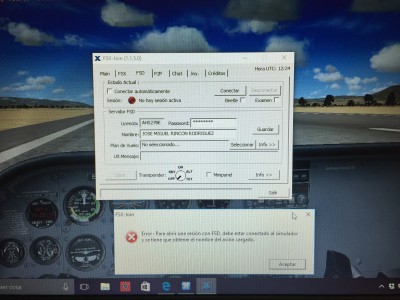

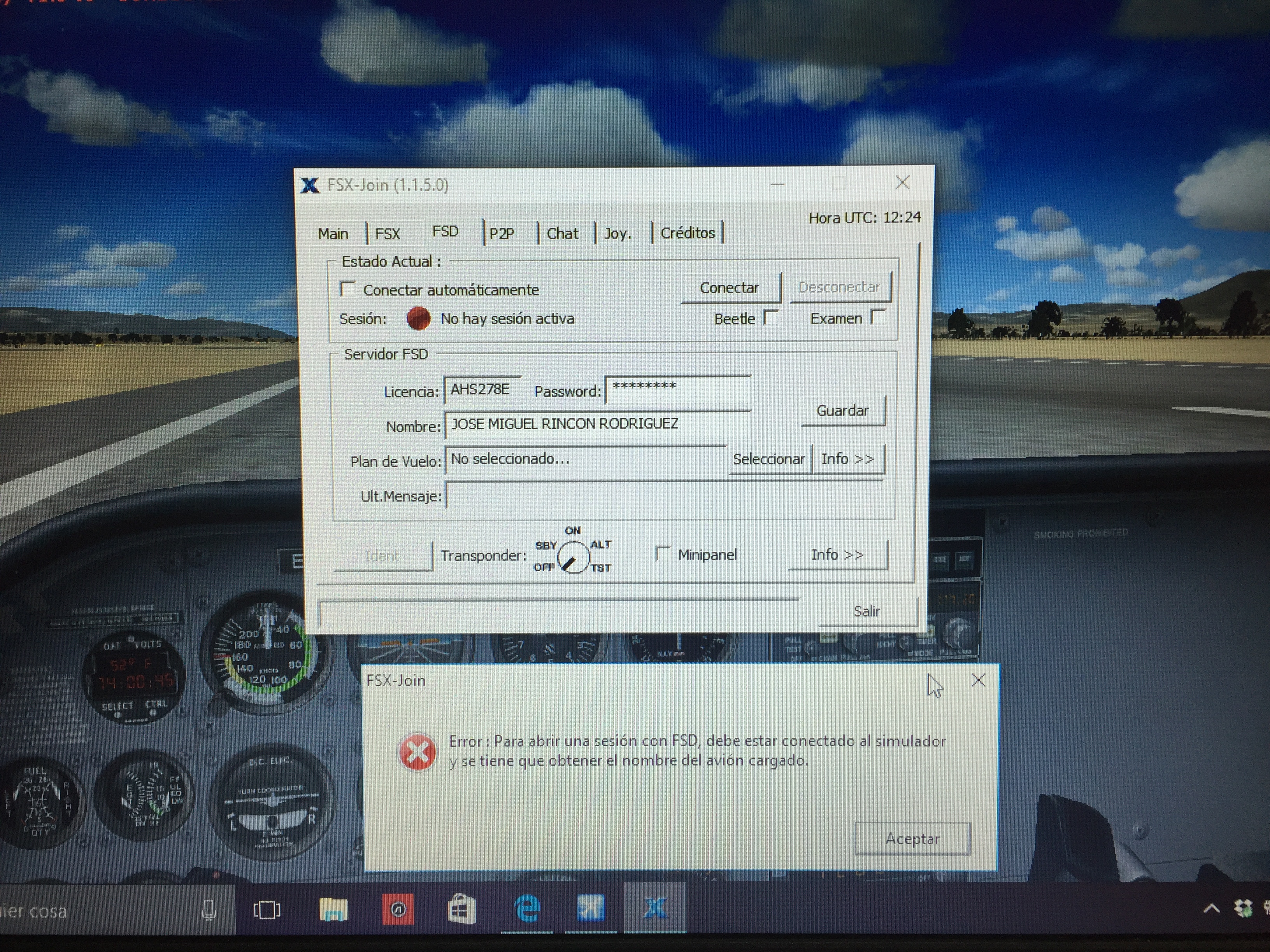

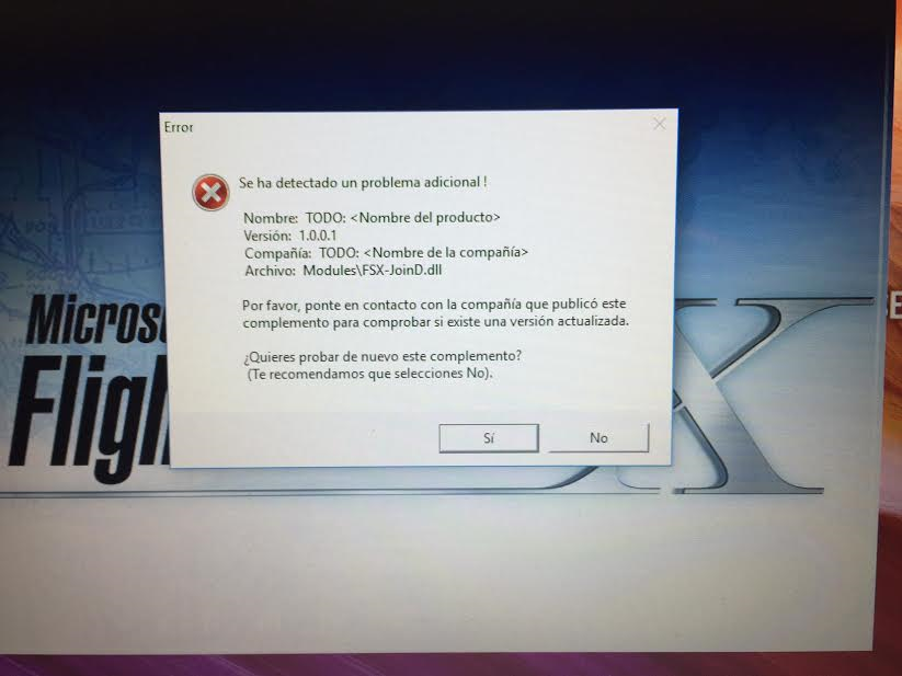

Hola compañeros tengo un problema desde que actualice la versión 140 del fsx, todo iba bien.
Ahora cuando inicio FSX me da un error y cuando abro FSX-Join otro, os envío unas imágenes de ello.
En la primera opción si elijo NO, FSX se evapora, y tengo que volver a iniciar, si elijo SI, me sale el menú del avión y puedo volar, ahora continuo y abro el Join y me da el segundo error.

El segundo error es consecuencia del primero y el primero es que no se te está cargando bien la DLL, al ejecutar el simulador, por lo que FSX-Join al no encontrarla, no te va a permitir entrar en línea.
Hay que resolver el por qué no te está cargando la DLL. Las causas pueden ser variadas, pero casi seguro que apunta a los Redistributables del C++. Debes cargar los de la versión 2010 y 2015 para 32 bits. Asegúrate que no te dé error en la instalación.
Si te da error, deberás bajarte los ficheros que puse en este hilo: viewtopic.php?f=69&t=3619
Copialos en el directorio del FSX-Join.exe y en el directorio del simulador, para que los pueda "encontrar" también la DLL.
Suerte y ya nos cuentas...
