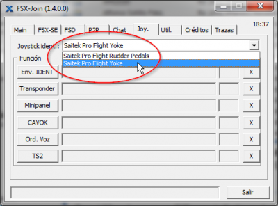

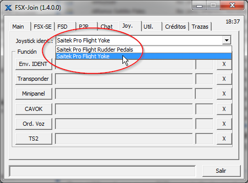

- Veremos que el Joystick que queremos configurar se encuentra en el combo “Joystick ident.:”, donde se pueden encontrar otros Joysticks que tengamos también conectados.
- Seleccionamos el que queramos configurar (en nuestro ejemplo, el Saitek Pro Flight Yoke) :

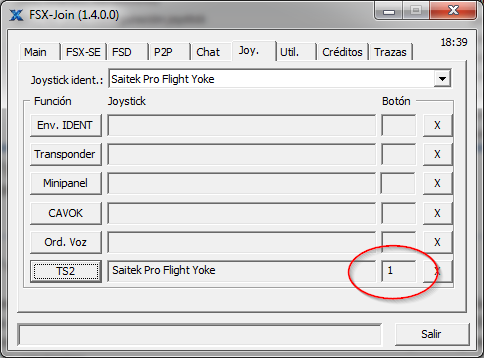

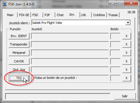

- Pulsamos sobre el botón “TS2”, y nos aparecerá un mensaje que indica que pulsemos el botón que queramos asociar:

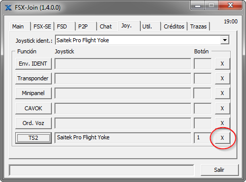

- En este momento, pulsamos el botón que queramos asociar. Este mensaje estará unos segundos esperando una pulsación. Si no se produce o no se detecta la pulsación de ningún botón, el mensaje desaparecerá y tendremos que volver a pulsar el botón “TS2”, si queremos volver a intentar la operación. En el ejemplo, asignaremos el botón rojo del lado derecho de los cuernos de Saitek, que en ese Joystick es el botón identificado como 1:
o Nota importante: En algunos Joysticks, os puede aparecer inmediatamente un número en cuanto pulsáis el botón “TS2”. Bien, eso es porque hay algunos Joysticks que tienen siempre uno o varios botones activados y FSX-Join entiende que es ese el que quieres asociar. Para evitar esto, mantened pulsado el botón del Joystick que queráis asignarle a la función de TS2, antes de pulsar sobre el botón “TS2”. De esta manera, le asociaremos el botón que nosotros queramos, no el que ya se encuentra pulsado.

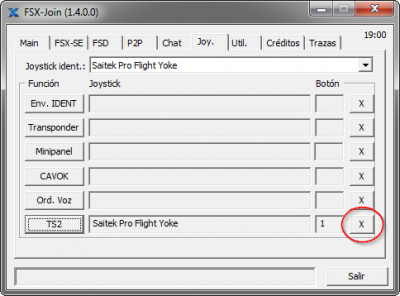

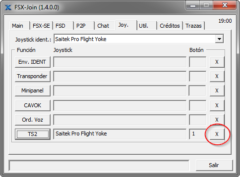

- Si nos hemos equivocado o queremos asignarle otro botón, podremos borrar la actual asignación, pulsando sobre la “X”, que se encuentra a la derecha del número, o volver a pulsar sobre el botón “TS2” y reasignarle otro botón del Joystick, o de otro Joystick.:
o Nota importante: Si el botón que hemos asignado, lo tenemos asociado a otras funciones dentro del simulador, o de cualquier otro software, como el FSUIPC, por ejemplo, entrará en conflicto y puede que funcione de forma errónea, por lo que deberemos desasignarle cualquier otra función asociada en esos programas.

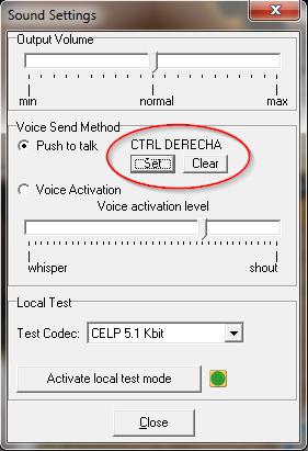

- De este modo, FSX-Join, cada vez que se pulse ese botón, mandará al TS2 una pulsación “CTRL-Derecha”, que deberá estar configurado en el TS2, para que responda a dicha acción, como se muestra en la ventana adjunta del TS2 (Settings - Sound Input/Output Settings):
- Si tuviera otra tecla configurada el TS2, deberemos asociarle el “CTRL-Derecha”. La forma más cómoda es pulsar sobre el botón “Set”, y cuando nos salga la ventana de elegir tecla, pulsaremos sobre el botón del Joystick que hemos asignado, comprobando que queda configurada el “CTRL Derecha”, como aparece en la imagen anterior.

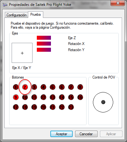

En principio, os debería funcionar a todos, pero dado que hay infinidad de Joysticks, drivers, configuraciones de Windows, aplicaciones, etc…, si no os reconoce el botón es muy probable que algún otro software/driver o el propio Windows esté capturando ese Joystick y no permita que otro software lo configure. En ese caso tendríamos que ver en la ventana de Propiedades del Joystick que queramos configurar (Panel de control\Hardware y sonido\Dispositivos e impresoras), si se activa el botón que queremos configurar o no, para identificar la causa del fallo en el reconocimiento.
En este caso, vemos cómo el botón que hemos asignado (2 en esta ventana, 1 en FSX-Join -empieza a contar desde cero -) se activa correctamente, cuando lo pulsamos.
