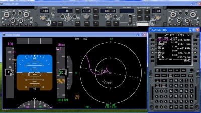

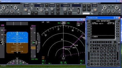

Desde la compra de la Suite Prosim737, hace un par de años, he utilizado el Airac 1103 que trae por defecto. Como es evidente, esta muy anticuado y por ello, recientemente, he actualizado desde Navigraph el último Airac (1705).
EL PROBLEMA:
Instalado y descargada la base de datos de Navigraph con el Airac en cuestión, gran parte de las SID y STAR de los Aeropuertos que he probado hasta el momento (LEAL, LEMD, LEIB etc.) no se muestran correctamente en la pantalla del MIP. Cosa que no ocurría con el Airac 1103 anterior.
Se presentan unos trazos que nada tienen que ver con la verdadera Salida o llegada al aeropuerto en cuestión.
Os envío dos imágenes, una la anterior que se muestra correcta y la actual que se muestra mal.
